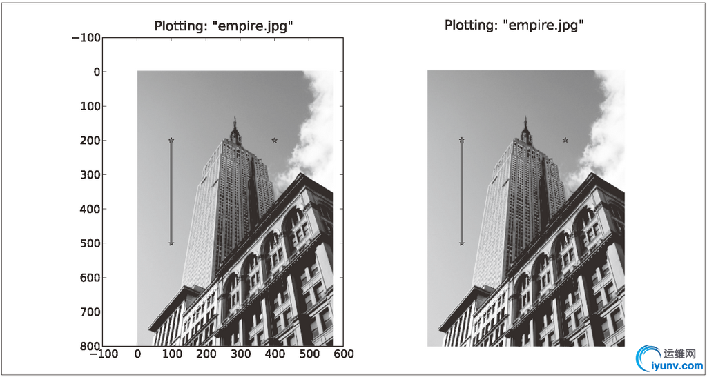

from PIL import Imagefrom pylab import *# 读取图像到数组中im = array(Image.open('empire.jpg'))# 绘制图像imshow(im)# 一些点x = [100,100,400,400]y = [200,500,200,500]# 使用红色星状标记绘制点plot(x,y,'r*')# 绘制连接前两个点的线plot(x[:2],y[:2])# 添加标题,显示绘制的图像title('Plotting: "empire.jpg"')show()上面的代码首先绘制出原始图像,然后在 x 和 y 列表中给定点的 x 坐标和 y 坐标上绘制出红色星状标记点,最后在两个列表表示的前两个点之间绘制一条线段(默认为蓝色)。该例子的绘制结果如图 1-2 所示。show() 命令首先打开图形用户界面(GUI),然后新建一个图像窗口。该图形用户界面会循环阻断脚本,然后暂停,直到最后一个图像窗口关闭。在每个脚本里,你只能调用一次 show() 命令,而且通常是在脚本的结尾调用。注意,在 PyLab 库中,我们约定图像的左上角为坐标原点。
图像的坐标轴是一个很有用的调试工具;但是,如果你想绘制出较美观的图像,加上下列命令可以使坐标轴不显示:
axis('off')上面的命令将绘制出如图 1-2 右边所示的图像。
图 1-2:Matplotlib 绘图示例。带有坐标轴和不带坐标轴的包含点和一条线段的图像

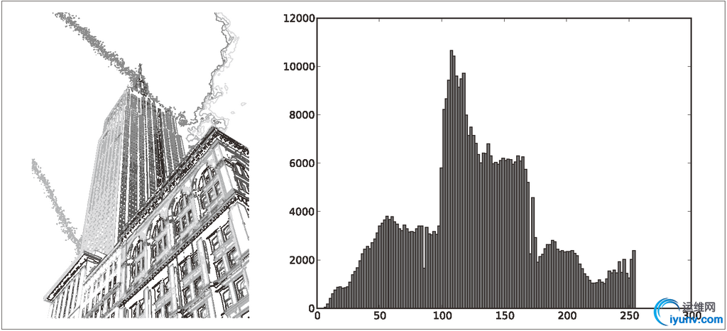

1.2.2 图像轮廓和直方图下面来看两个特别的绘图示例:图像的轮廓和直方图。绘制图像的轮廓(或者其他二维函数的等轮廓线)在工作中非常有用。因为绘制轮廓需要对每个坐标 [x, y] 的像素值施加同一个阈值,所以首先需要将图像灰度化:
from PIL import Imagefrom pylab import *# 读取图像到数组中im = array(Image.open('empire.jpg').convert('L'))# 新建一个图像figure()# 不使用颜色信息gray()# 在原点的左上角显示轮廓图像contour(im, origin='image')axis('equal')axis('off')像之前的例子一样,这里用 PIL 的 convert() 方法将图像转换成灰度图像。
图像的直方图用来表征该图像像素值的分布情况。用一定数目的小区间(bin)来指定表征像素值的范围,每个小区间会得到落入该小区间表示范围的像素数目。该(灰度)图像的直方图可以使用 hist() 函数绘制:
figure()hist(im.flatten(),128)show()hist() 函数的第二个参数指定小区间的数目。需要注意的是,因为 hist() 只接受一维数组作为输入,所以我们在绘制图像直方图之前,必须先对图像进行压平处理。flatten() 方法将任意数组按照行优先准则转换成一维数组。图 1-3 为等轮廓线和直方图图像。
图 1-3:用 Matplotlib 绘制图像等轮廓线和直方图

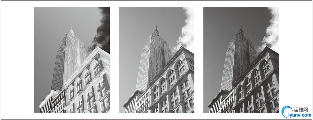

1.3.2 灰度变换将图像读入 NumPy 数组对象后,我们可以对它们执行任意数学操作。一个简单的例子就是图像的灰度变换。考虑任意函数 f,它将 0...255 区间(或者 0...1 区间)映射到自身(意思是说,输出区间的范围和输入区间的范围相同)。下面是关于灰度变换的一些例子:
from PIL import Imagefrom numpy import *im = array(Image.open('empire.jpg').convert('L'))im2 = 255 - im # 对图像进行反相处理im3 = (100.0/255) * im + 100 # 将图像像素值变换到100...200 区间im4 = 255.0 * (im/255.0)**2 # 对图像像素值求平方后得到的图像第一个例子将灰度图像进行反相处理;第二个例子将图像的像素值变换到 100...200 区间;第三个例子对图像使用二次函数变换,使较暗的像素值变得更小。图 1-4 为所使用的变换函数图像。图 1-5 是输出的图像结果。你可以使用下面的命令查看图像中的最小和最大像素值:
print int(im.min()), int(im.max())
图 1-4:灰度变换示例。三个例子中所使用函数的图像,其中虚线表示恒等变换
图 1-5:灰度变换。对图像应用图 1-4 中的函数:f(x)=255-x 对图像进行反相处理(左);f(x)=(100/255)x+100 对图像进行变换(中);f(x)=255(x/255)2 对图像做二次变换(右)

2 2550 253100 2000 255array() 变换的相反操作可以使用 PIL 的 fromarray() 函数完成:
pil_im = Image.fromarray(im)如果你通过一些操作将“uint8”数据类型转换为其他数据类型,比如之前例子中的 im3 或者 im4,那么在创建 PIL 图像之前,需要将数据类型转换回来:
pil_im = Image.fromarray(uint8(im))如果你并不十分确定输入数据的类型,安全起见,应该先转换回来。注意,NumPy 总是将数组数据类型转换成能够表示数据的“最低”数据类型。对浮点数做乘积或除法操作会使整数类型的数组变成浮点类型。

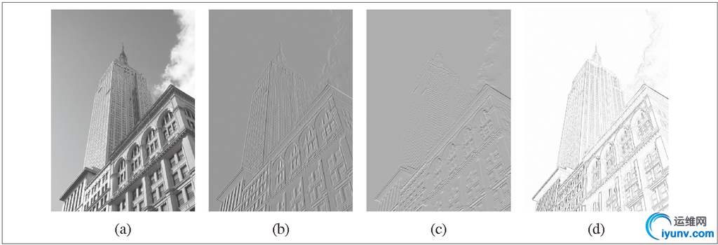

这些导数滤波器可以使用 scipy.ndimage.filters 模块的标准卷积操作来简单地实现,例如:
from PIL import Imagefrom numpy import *from scipy.ndimage import filtersim = array(Image.open('empire.jpg').convert('L'))# Sobel 导数滤波器imx = zeros(im.shape)filters.sobel(im,1,imx)imy = zeros(im.shape)filters.sobel(im,0,imy)magnitude = sqrt(imx**2+imy**2)上面的脚本使用 Sobel 滤波器来计算 xy 的方向导数,以及梯度大小。sobel() 函数的第二个参数表示选择 x 或者 y 方向导数,第三个参数保存输出的变量。图 1-10 显示了用 Sobel 滤波器计算出的导数图像。在两个导数图像中,正导数显示为亮的像素,负导数显示为暗的像素。灰色区域表示导数的值接近于零。
图 1-10:使用 Sobel 导数滤波器计算导数图像:(a)原始灰度图像;(b)x 导数图像;(c)y 导数图像;(d)梯度大小图像
