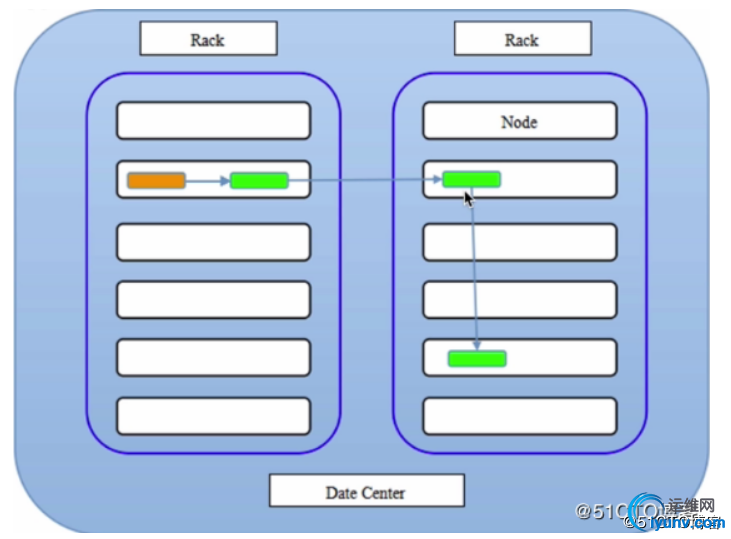

HDFS副本存放策略
NameNode节点选择一个DataNode节点去存储block副本得过程就叫做副本存放,这个过程的策略其实就是在可靠性和读写带宽间得权衡。
《Hadoop权威指南》中的默认方式:
第一个副本会随机选择,但是不会选择存储过满的节点。
第二个副本放在和第一个副本不同且随机选择的机架上。
第三个和第二个放在同一个机架上的不同节点上。
剩余的副本就完全随机节点了。

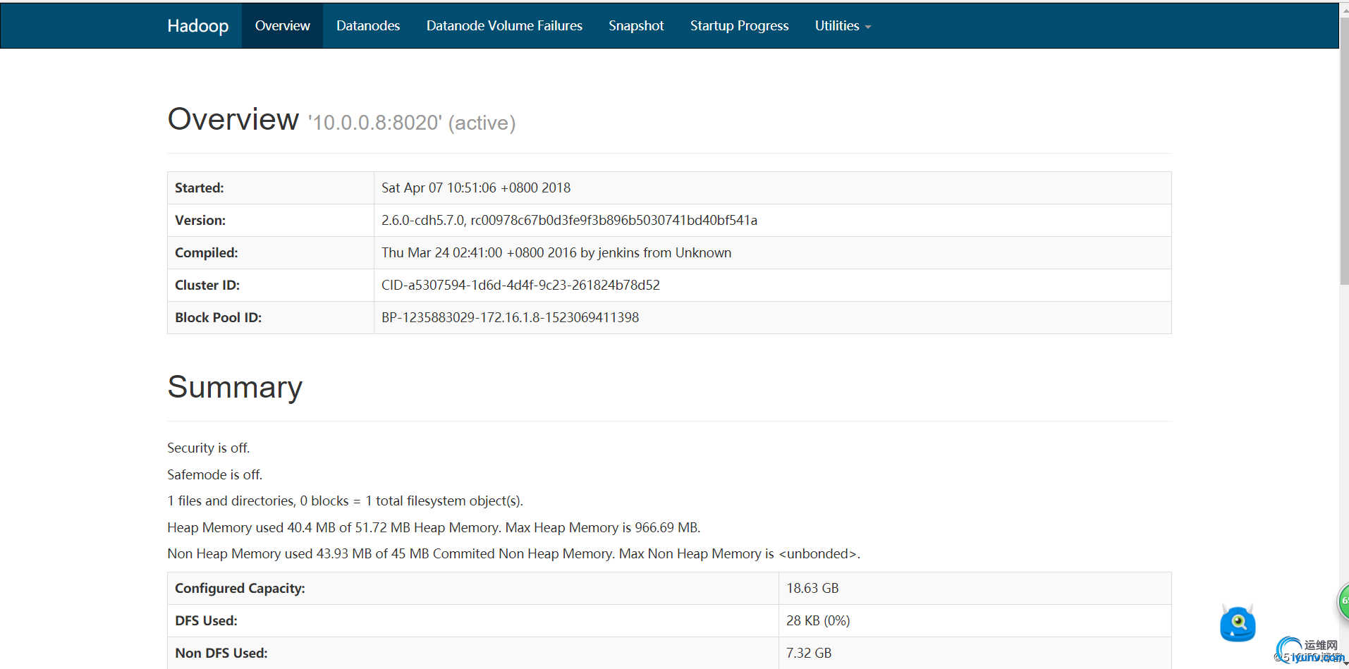

确认服务启动成功后,使用浏览器访问10.0.0.8:50070,会访问到如下页面:
watermark,size_16,text_QDUxQ1RP5Y2a5a6i,color_FFFFFF,t_100,g_se,x_10,y_10,shadow_90,type_ZmFuZ3poZW5naGVpdGk=

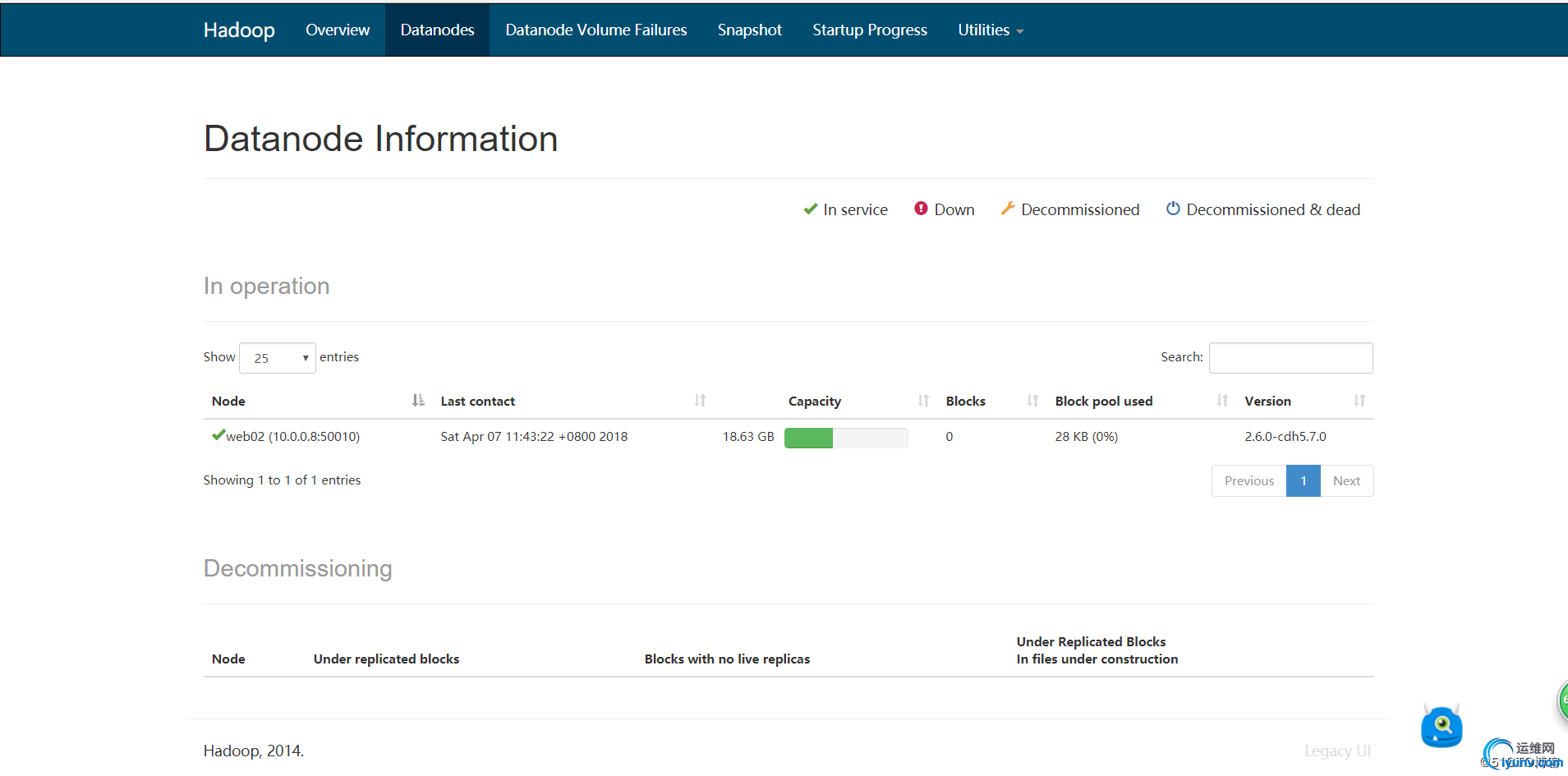

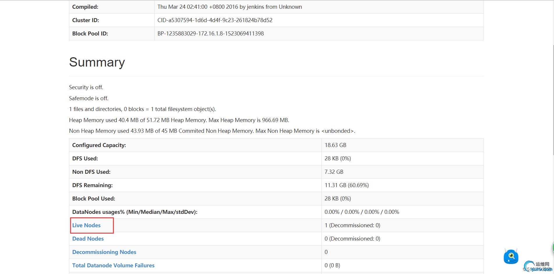

点击Live Nodes查看活着的节点:
如上,可以看到节点的信息。到此,我们伪分布式的hadoop集群就搭建完成了
