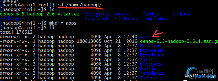

其实创建一个hadoop的用户
cd到这个用户的目录下
watermark,size_16,text_QDUxQ1RP5Y2a5a6i,color_FFFFFF,t_100,g_se,x_10,y_10,shadow_90,type_ZmFuZ3poZW5naGVpdGk=
创建一个apps的目录。以后所有的东西都解压进入apps

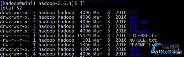

解压后的目录中的文件如下
这里lib是本地的库!
bin是自己的操作命令,
sbin是启动命令!
etc是配置文件
include是本地库的头文件!
我们的jar包在share文件中!

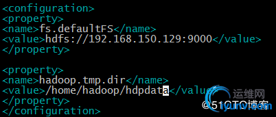

第二部在core-site.xml文件中进行配置
上图中的配置第一个指定hadoop的文件系统,第二个指定集群每个主机的进程工作在哪个数据目录

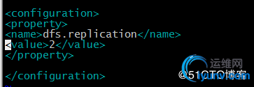

第三修改hdfs.site.xml
把数据保存两份,做个备份!

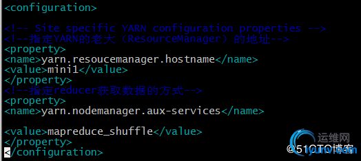

第四接下来配置yarn-site.xml

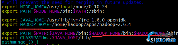

装好之后,设置hadoop的环境变量!
主要就是这两个!

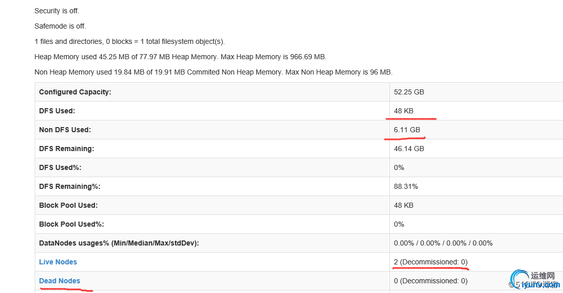

然后我们可以在使用ip地址进行可视化查看这个文件系统的各种情况!
http://192.168.150.129:50070/dfshealth.html#tab-overview
这里192.168.150.129是我mini1这个台虚拟机的ip。又来做namenode节点的主机!
然后我们可能看到使用的空间为0
这是因为我们没有启动datanode .所以这里我们随便启动一个主机的datanode

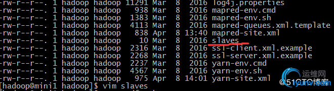

这里需要修改slaves的配置文件,
将其修改
可以将脚本话启动mini2和mini3作为datanode,mini1启动为namenode,(这里脚本就在mini1中运行)

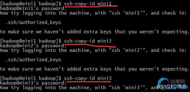

我们可以在mini1中使用命令ssh-keygen产生秘钥
然后依次拷贝到其他主机上
然后就可以正常使用了
这里我们看出来完全不用输入密码就可以直接启动!!!
