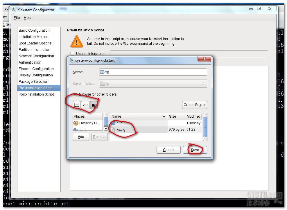

将定义好的ks.cfg文件保存至/var/ftp/;

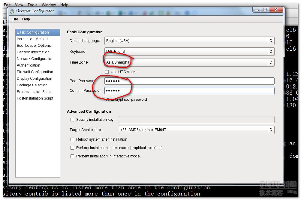

     更改时区,创建root密码

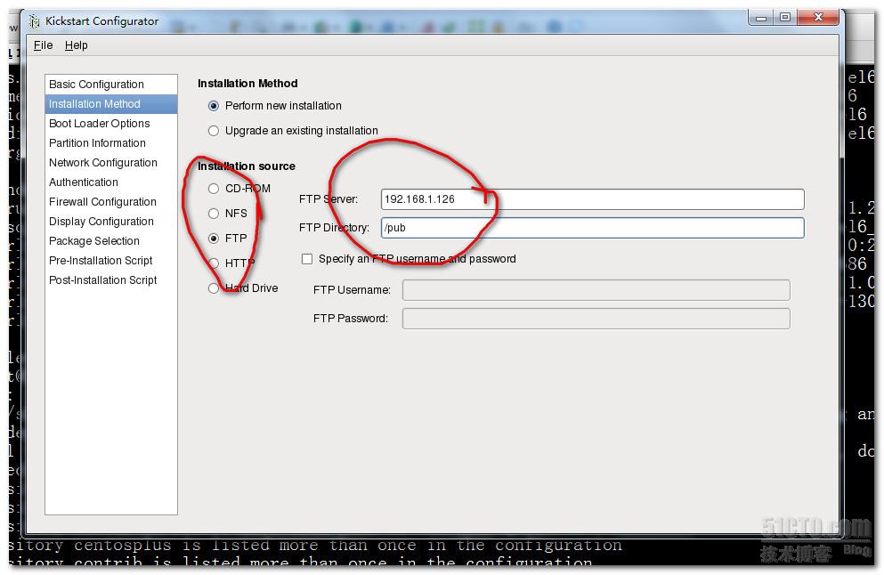

安装方式,这里是ftp方式,ftp服务器地址和目录;(可以使用http和nfs)

其他默认就行,无需理会;保存ks.cfg至/var/ftp目录下;
