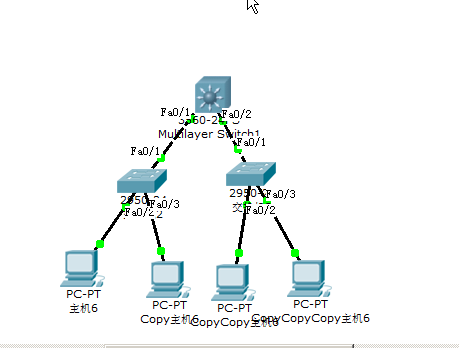

三层路由SVI设置:
配置以上结构网络
步骤:
1.       设置PCIP地址、子网掩码、默认网关
2.       设二层交换机的VLAN,(这里是VLAN 10 VLAN 20)并把对应端口加入这个vlan中,并设置trunk
3.       设置三层交换机的SVI,trunk。具体步骤:先设置trunk,设trunk ,必须先封装,封装命令 int f0/1(进入),输入 sw tr en do (封装完成),完成后,输入设为trunk 命令,sw mo tr  最后设置SVI,创建VLAN 10VLAN 20 ,int vlan10 (进入虚接口),设置IP ip add 192.168.1.254 255.255.255.0 . VLAN 20同上最后在config 模式下打上 ip routing (开启路由功能)即可。
4.       注意:实体机上三层路由器设置trunk 不用封装,也不用打最后的ip routing
设置路由口: no sw
单臂路由设置:
设置以上网络结构
步骤:
2.       设置二层交换机的VLAN,(这里是VLAN 10VLAN 20),把对应端口的计算机加入VLAN中。并设置trunk
3.       设置单臂路由,int f0/0,输入no shutdown(开启int f0/0)。
4.       Int f0/0.1(进入)输入:en+tab ,do+tab +vlan{数字}(封装),然后设置ipIp add 192.168.1.254 255.255.255.0 Int f0/0.2 同上。
5.       完成单臂路由配置
