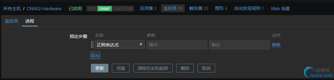

通过SNMP协议来监控华为RH2288 服务器硬件,现在各组件状态都有数据出来,但是温度是25度,取出来的值是250,
取的温度值为250,现在想把后面的0去掉,只取前位,在监控项的进程里面正则表达式该如何写啊,这方面不会啊,请教了。

不用正则表达式吧  除以10不就行了

也是哈,我现在是修改在右边,一个0

itme 裡的 Use custom multiplier 設 0.1 會不會容易一點
