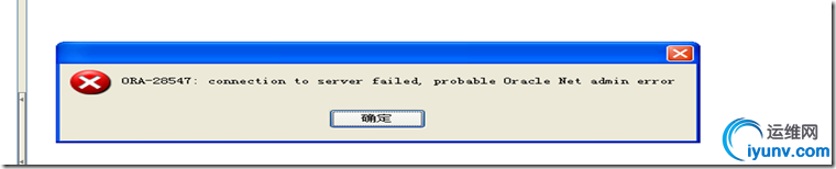

                        我的“ORA-28547:connection to server failed,probable Oracle Net admin error”的解决步骤(navicat,toad,plsql developer工具通用)
连接oracle 11g突然蹦出了一个错误“ORA-28547:connection to server failed,probable Oracle Net admin error”,见下图,我勒个去,真是郁闷死了,无奈在网上搜索了好久找到了解决方法,写下来了以便以后参考。
