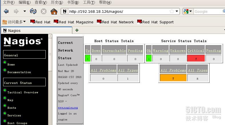

3.2.0]#/etc/init.d/nagios reload修改好了以后重新载入一下。进入nagios192.168.18.126/nagios
本机为什么是down的状态???

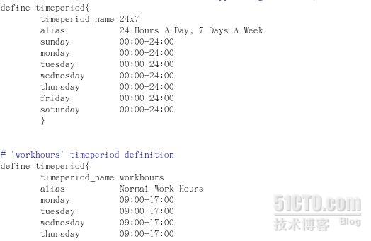

二、如何监控别人我们先看监控时间的配置文件,默认不用改。cd /usr/local/nagios/etc/objectsvim timeperiods.cfg这个文件是时间段的文件,24*7监视时间段24小时每天每时。
这个文件默认不用改。 设置监控的是谁,修改时注意扩高成对。首先增加想要监控的对象,对象名字可随意,ip写好。vim localhost.cfg配置文件内的选项含义。host_name 主机名可以随便写alias       别名可以随便写address    监控的主机IP地址(这里我们要监控的是192.168.18.124)check_command  check-host-alive 一会通过这条命令检查监控的对象的情况,这条命令是在一个配置文件定义好的notification_options  d,u,r  什么样的情况对给你通知,down,未知,恢复这三个状态会通知给你监控对象的信息check_interval 1  代表多长时间检查一次 (1分钟)max_check_attempts 2  检查什么样的情况发送报警,超过2次以上的情况会发送tactcontact_groups admin 代表有情况的时候找adminnotification_interval 10 第二次通知的时间为10分钟notification_period   代表什么时间发送通知呢 24*7,只要出了问题就会通知你ps:(大括号要成对)。

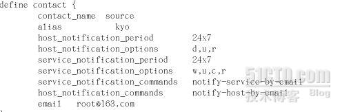

三、和谁联系现在来定义发送信息给谁,默认的是给adminvim contacts.cfgadmin组是事先定义好的,成员只有一个是nagiosadmin,然后我们添加一个联系人,contact_name这个人的名字可以随便写,这里我们写sourcealias 别名 随便写host_notification_period 24*7 代表什么时间会接收信息host_notification_option 接收报警的状态,down,未知,恢复这三个状态host_notification_conmands

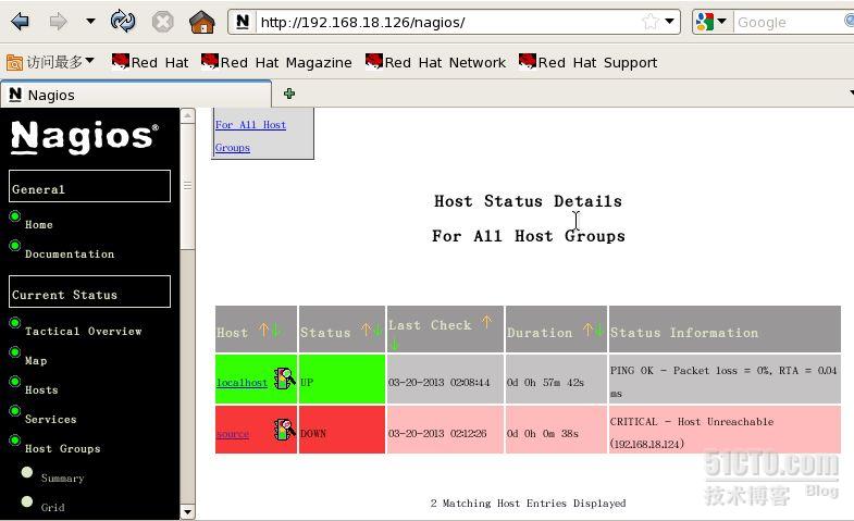

说明已经添加好了。然后我们让我们监控的主机断开网络,会出现如图的结果
181123258.jpg 查看日志我们发现18.124这台主机已经找不到了。 并且有报错信息
发送报警信息是给nagiosadmin,source这两个人的,如果要不想给nagiosadmin发送可以在contacts.cfg首先删除这几行
然后在组员里(members)把nagiosadmin除名就可以了。

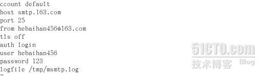

2 config[187 tmp]#cd  /etc/[187 tmp]#vim msmtprc account defaulthost smtp.163.comport 25from 18611383332@163.comtls offauth loginuser 18611383332password 123456logfile /tmp/msmtp.log复制信息并修改成如图,用户名和密码是自己邮箱的。

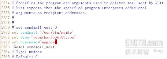

3 test#####msmtp email 4 muttvim /etc/Muttrc2753 set sendmail="/usr/bin/msmtp"2754 set from="1861183332@163.com"2755 set realname="iori"

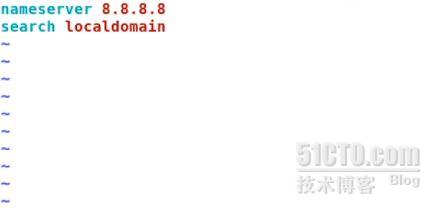

修改好5 mutt+msmtpecho "hello" |  mutt -s "test" hebaihan456@163.com 6         vim /etc/resolv.conf修改DNS
然后测试网络ping www.baidu.com echo "hello" |  mutt -s "test" hebaihan456@163.com发送信息,这时手机会收到nagios报警信息。发送的信息为hello到hebaihan456@163.com
