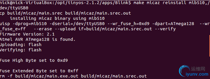

  • 3.将将程序下载到节点$ make micaz reinstall mib510,/dev/ttyUSB0显示结果为:
