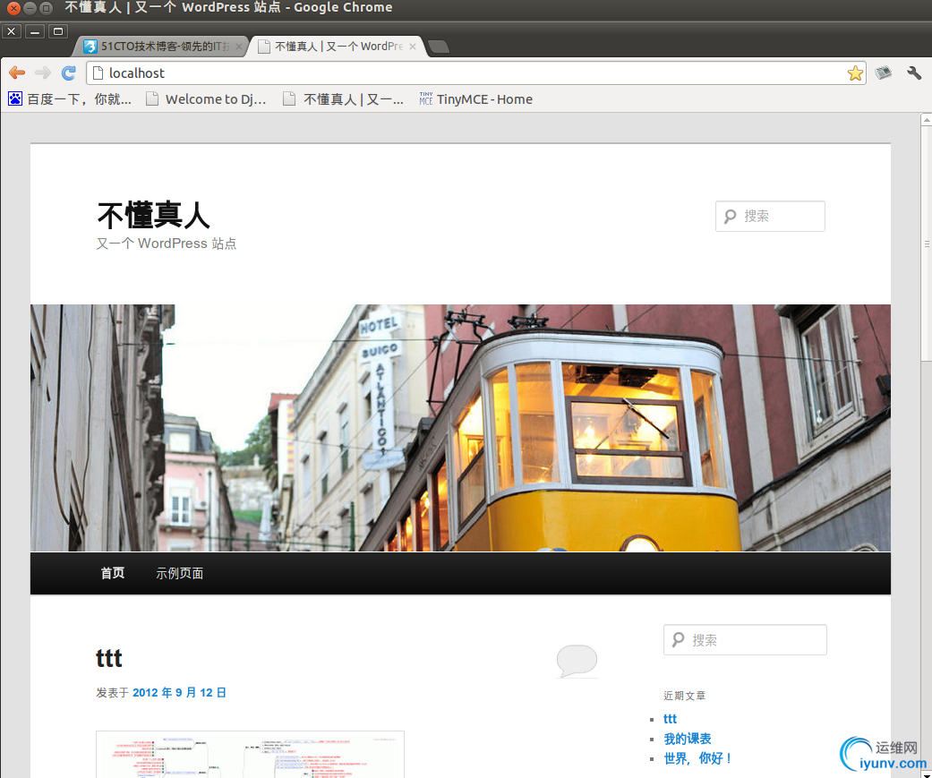

4,打开浏览器,输入http://127.0.0.1/info.php,看下你安装的包是不是已经被支持了。

看下效果了,如过你的不成功,自己检查下....
