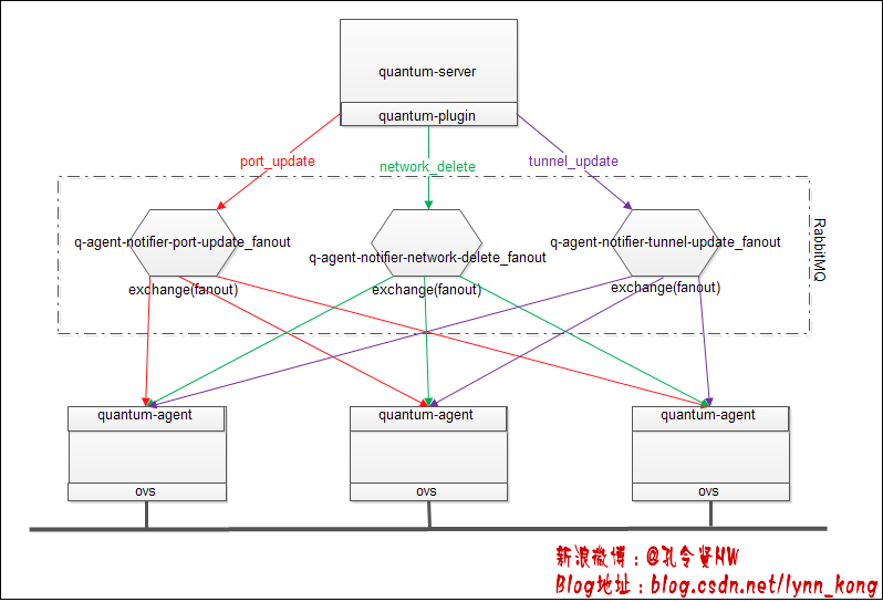

进而,由Kombu实现,创建了三个FanoutConsumer对象(这三个对象的生命周期随进程的结束而结束),分别监听三个绑定在不同fanout类型exchange上的queue。也就是说,系统中有至少有三个fanout类型的exchange,名称分别为:
q-agent-notifier-port-update_fanout
q-agent-notifier-network-delete_fanout
q-agent-notifier-tunnel-update_fanout
每个exchange上绑定有一个queue,名称分别为(其中的UUID是系统生成的唯一的标识号):
q-agent-notifier-port-update_fanout_UUID
q-agent-notifier-network-delete_fanout_UUID
q-agent-notifier-tunnel-update_fanout_UUID
其实这里的名称只是作为一个标识,因为发往fanout类型的exchange的消息是不需要定义routing-key的。
上述的exchange和queue名称也可以在controller节点上通过使用rabbitmqctl list_bindings命令查看。
在ovs plugin中,以update_port为例:
进入port_update:
这里,plugin组装消息,创建一个临时的FanoutPublisher(发送完消息,该对象被关闭),将消息发送到一个exchange,exchange的名称为”<topic>_fanout”,也就是” q-agent-notifier-port-update_fanout”。也就是说,fanout_cast()函数中的topic参数其实是定义了fanout类型exchange的名称。于是上述的agent就能收到消息并处理了。整个结构如下图:

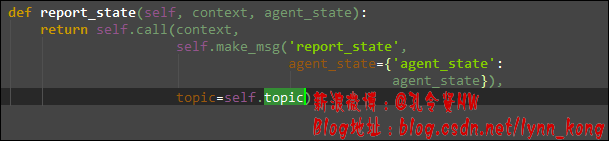

dhcp-agent和l3-agent需要与quantum-plugin交互以获取网络的信息,并且需要向plugin定时上报状态。以report_state为例:
这里的topic是’q-plugin’。可以看到report_state方法是同步调用。同步调用相对来说比较复杂:
1. 在G版,所有的同步调用都使用同一个direct类型的exchange,名称为’reply_UUID’,上面绑定有一个queue,名称也为’reply_UUID’,当系统进行第一次call调用时,创建exchange和queue,创建动作在ReplyProxy对象中。
2. 消息中加入’ _reply_q’字段(= reply_UUID),这样TopicConsumer就可以根据消息的属性,知道该把消息返回到那个exchange。
3. 为此次同步调用创建一个MulticallProxyWaiter对象,注册到ReplyProxy对象中,该对象有一个消息队列,并在该队列上阻塞,直到该队列中收到消息。
4. ReplyProxy对象维护一个字典,key为msg_id,value为MulticallProxyWaiter对象,当queue中收到消息,根据消息的’ _msg_id’字段找到注册到字典的MulticallProxyWaiter对象,将消息放入该对象的消息队列中。这样MulticallProxyWaiter对象就可以拿到消息同步返回了。
当plugin收到消息,调用响应的方法处理后,看到消息中有’ _reply_q’字段,于是就会创建一个临时的DirectPublisher向’ _reply_q’表示的exchange发送响应。
