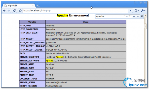

测试 phpinfo(); (根据需要,自己选择,可不做)
  创建、测试phpinfo:
sudo vi /var/www/info.php
<?php phpinfo(); ?>
  打开 http://localhost/info.php 。
Apache phpinfo页面

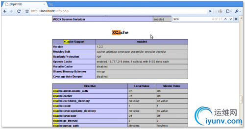

  还有前面info.php页应该有XCache模块
info页面的XCache模块  这里有点奇怪的是,如果不把xcache.ini的内容加入php.ini,apache也能载入XCache,但info.php上没XCache模块。
