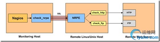

  1. 监控原理
  监控方式有两种,一种是利用ssh方式,执行Nagios的check_by_ssh来执行被监控服务器上的插件程序,从而获取相关的信息。但是这种方 式,当运用于监控上百台服务器时,由于ssh连接的建立和中断,会对Nagios服务器产生高负载现象,所以不建议使用。它的优点在安全性高与采用 NRPE的插件方式。
  另外一种方式,是常用的方式。就是在被监控的Linux/Unix的服务器上安装NRPE监控引擎,然后Nagios服务器通过check_nrpe的程 序,利用ssl通讯模式调用nrpe获取相关数据信息。优点包括可以使用Nagios的大多数监控插件。处理可以监控自身的状态变化,还可以拓展应用监控 其它服务器的开放服务。

  外部监控内容,可以使用Nagios的监控插件,监控其他的服务器开放的服务。起到间接监控的作用或者说是代理监控。
