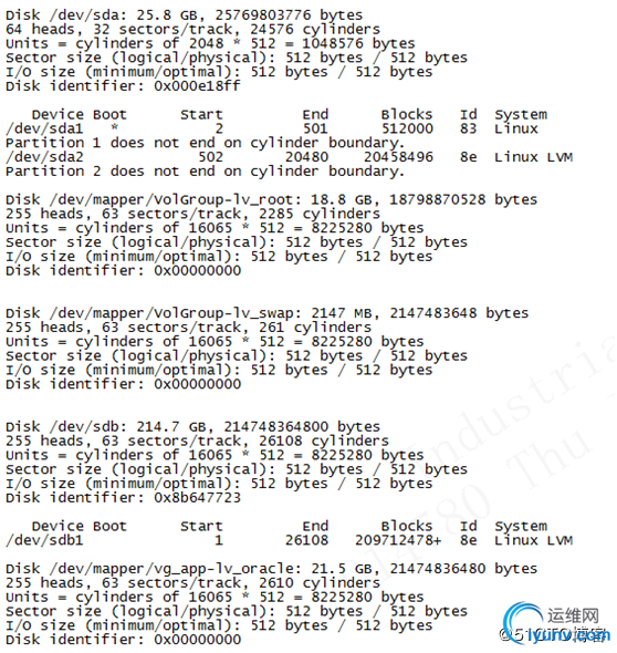

  Po一张测试环境的fdisk –l执行结果图:

主分区为sda1(设置为活动分区,启动时,使用该分区引导),sda2;
SCSI硬盘则标识为“sdx~”,SCSI硬盘是用“sd”来表示分区所在设备的类型的,“x”为盘号(a为 主盘本盘,b为 主盘从属盘,c为辅助主盘,d为辅助从属盘);”~”代表分区,前四个分区用数字1到4表示,它们是主分区或扩展分区,从5开始就是逻辑分区。
IDE硬盘,驱动器标识符为“hdx~”,其中“hd”表明分区所在设备的类型,这里是指IDE硬盘了。
  一块物理盘可能最多包含四个主分区:
        第一区:主分区(被设为活动者,启动时,此分区被引导)
        第二区:主分区     第三区:主分区     第四区:主分区
  也可能是这样:
       第一区: 主分区
       第二区: 扩展分区
       而扩展分区又分为 : 逻辑分区1 , 逻辑分区2,逻辑分区3 ,逻辑分区4...
  对第二块物理硬盘, 可以有几种方法去使用:
      1  主分区 + 扩展分区(里面分成逻辑分区1,逻辑分区2...),
         此方式下,此处主分区似乎有点不伦不类。当然也是可以当作数据区使用。
      2  仅有一个 主分区,拿来直接当数据区用也是可以的。
      3  完全是扩展分区。(里面分成逻辑分区1,逻辑分区2...)

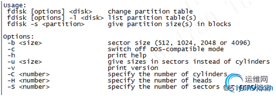

  fdisk   linux下最强大的磁盘管理工具;fdisk –l :
