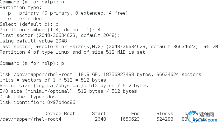

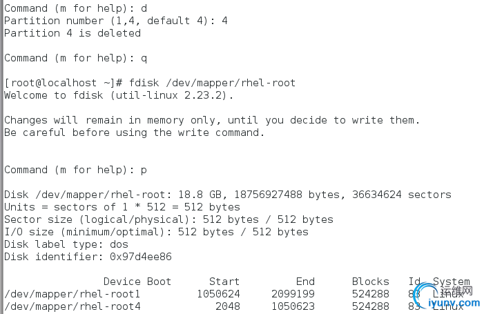

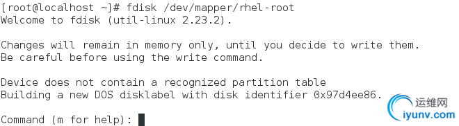

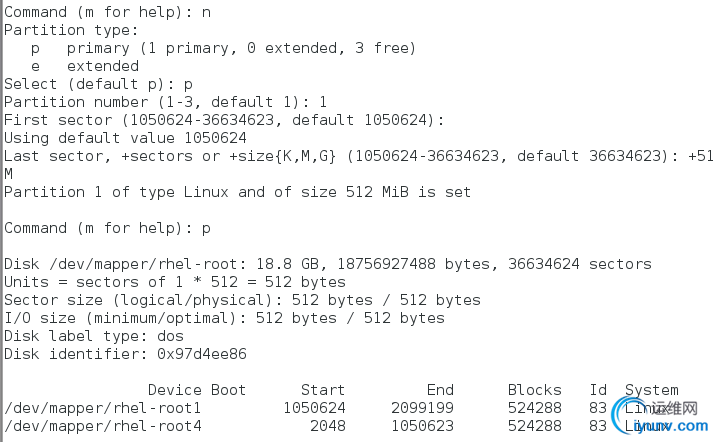

  通过fdisk命令可以实现磁盘分区的查看,删除,添加等操作,具体实现如下所示
  新建分区:(n)
  删除分区(d):保存(w),撤销操作(q)
  p:查看每个分区的信息项目,每个项目的意义是:
  Device:设备文件名,依据不同的磁盘分区以及分区位置变化
  Boot:表示是否开机引导模块,通常windows系统的C盘需要这模块
  Start End:表示这个分区在那个柱面号码之间,可以决定分区的大小
  Blocks:以1K为单位的容量
  ID,system :代表这个文件分区应该是啥
  整个磁盘还可以进行额外的分区。
