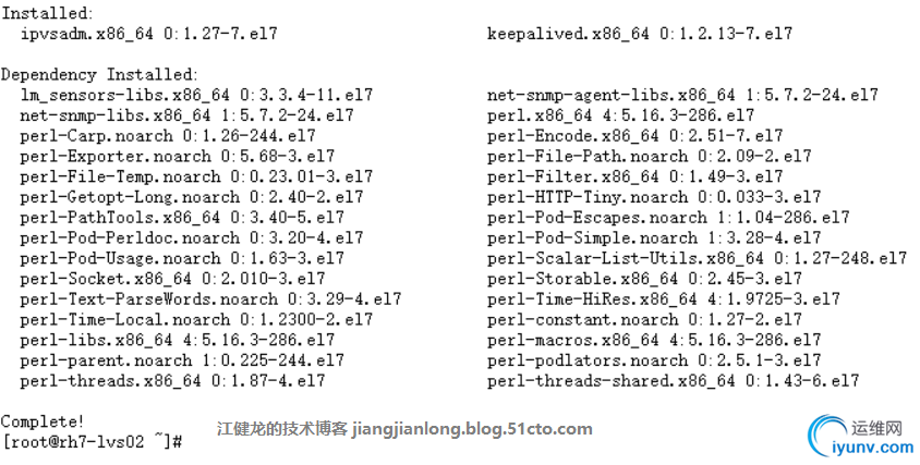

1、分别在两台lvs服务器rh7-lvs01和rh7-lvs02上安装ipvsadm和keepalived
[root@rh7-lvs01 ~]# yum install ipvsadm keepalived -y
  [root@rh7-lvs02 ~]# yum install ipvsadm keepalived -y

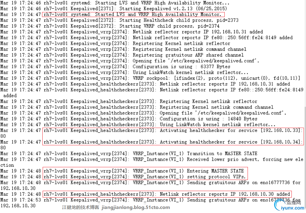

  5、观察rh7-lvs01的日志可观察到keepalived启动后所发生的一连串动作,根据配置文件的参数进入了MASTER状态,并绑定了VIP地址
  [root@rh7-lvs01 ~]#tail -f /var/log/messages

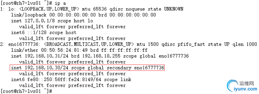

  6、查看rh7-lvs01的IP地址,可以看到VIP已经绑定到网卡上

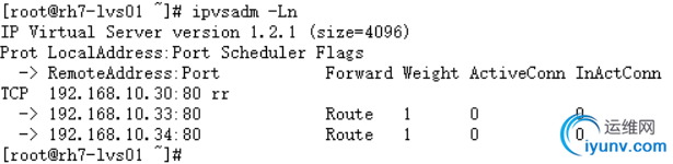

  10、查看LVS的状态,可以看到VIP和两台Realserver的相关信息

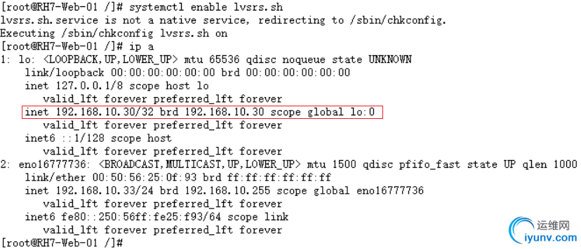

  11、由于DR模式是后端两台realserver在响应请求时直接将数据包发给客户端,无需再经过LVS,这样减轻了LVS的负担、提高了效率,但由于LVS分发给realserver的数据包的目的地址是VIP地址,因此必须把VIP地址绑定到realserver的回环网卡lo上,否则realserver会认为该数据包不是发给自己因此会丢弃不作响应。另外由于网络接口都会进行ARP广播响应,因此当其他机器也有VIP地址时会发生冲突,故需要把realserver的lo接口的ARP响应关闭掉。我们可以用以下脚本来实现VIP绑定到lo接口和关闭ARP响应。
  12、执行该脚本设置该脚本开机自动执行,查看IP地址,发现lo接口已经绑定了VIP地址
  13、同理,在RH7-Web-02上也绑定了VIP地址到lo接口上

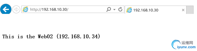

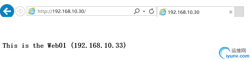

  1、在两台WEB上分别配置不同的默认页面,以方便区分访问到的是哪台WEB,从而看出负载均衡效果是否生效
  2、使用浏览器访问VIP,先是访问到Web01,进行刷新,又访问到Web02,说明负载均衡已经生效

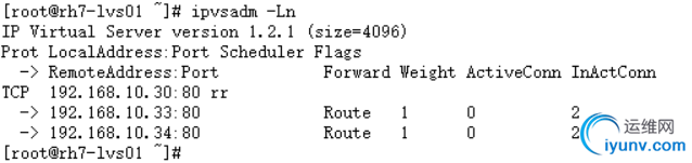

  3、查看LVS的状态,可以看到两台realserver各有2个不活动的连接,说明按1:1权重的轮询也有生效,不活动连接是因为我们只是访问一个静态页面,访问过后很快就会处于不活动状态

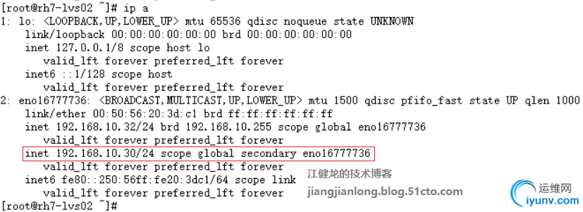

  2、再看看rh7-lvs02的日志,再看看rh7-lvs02的日志,可以看到它立刻检测到主节点出现故障,马上将自己进入MASTER状态,同时接管了VIP,将VIP绑定到自己的网卡上,成功完成一次切换。

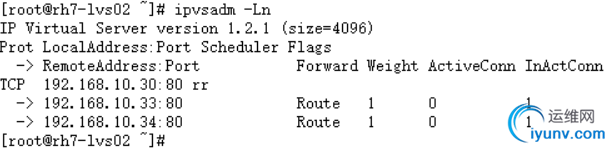

  4、分别在rh7-lvs01和rh7-lvs02上查看LVS的状态,可以看到确实都移除了故障的web节点

  7、分别在rh7-lvs01和rh7-lvs02上查看LVS的状态,可以看到确实都把web01节点又加了进来
