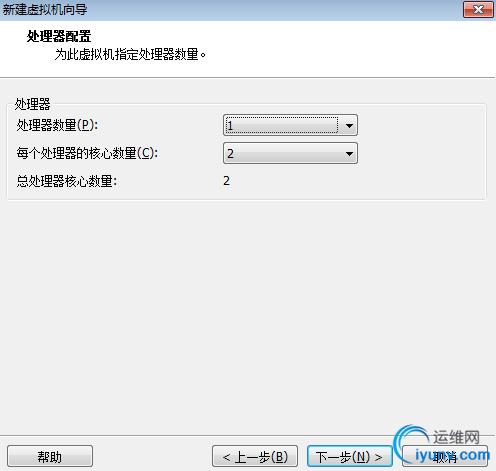

  上图中【每个处理器的核心数量】可以根据自己的硬件情况选择。当然,此处的参数也可以在后续安装中设置。
  内存建议选择2G(当然根据自己的物理内存情况而定,可更大或相应减小),更大的内存在系统安装时可更快。系统安装完成后可改回1G,足够实验所用。

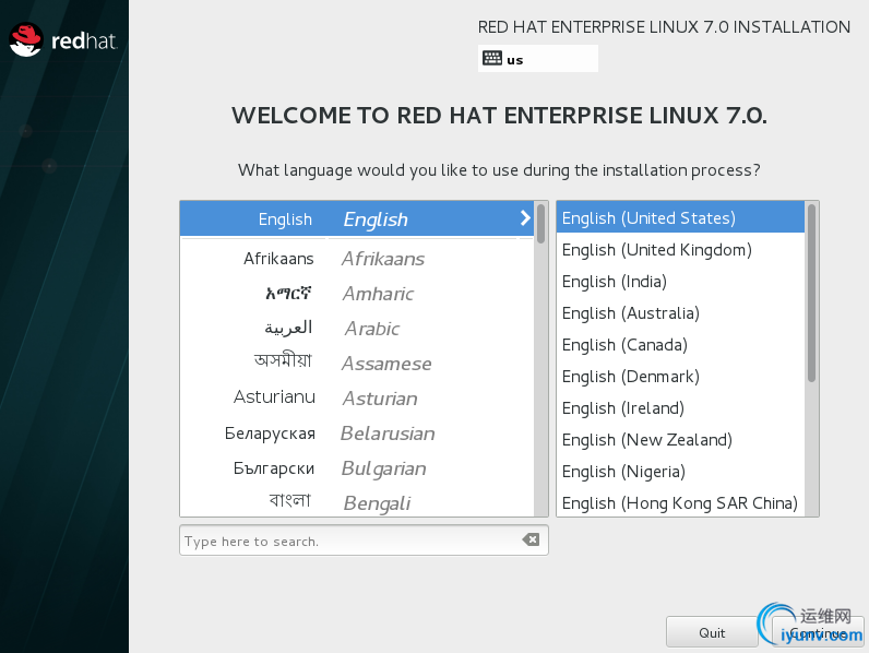

4.2.2.语言选择
  如上,默认的语言选择是英语。也是我们实际企业使用中必须选择的语言。为方便实验的介绍,选择简体中文进行安装。如下:
点击【继续】,跳转至如下界面

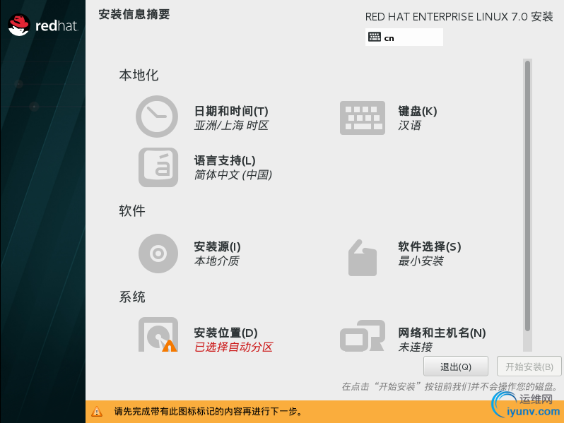

  如上图:Redhat7.x的安装与6.x的安装区别较大。RHEL 6.x的安装,完成一个设置,点击继续跳转至下一个设置继续。但是RHEL7.x系统的安装只有这一个界面,所有设置都在一个界面上完成,并且,完成设置之前,开始安装的按钮是灰色的,即不能继续安装。

  【安装信息摘要】界面点击【日期和时间】,进行日期&时间设置
  【地区】选择亚洲,【城市】选择上海。默认情况下,虚拟机的安装,时间都是与我们的真实机同步的。如果不同步,建议把时间设置与真机同步,方便后面的实验。

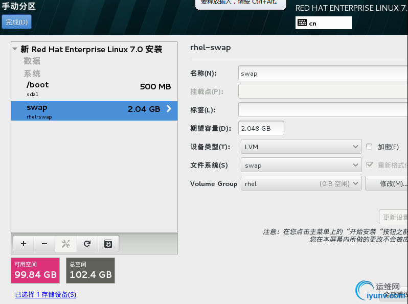

  在【安装信息摘要】界面选择【安装位置】。进行系统分区:
  系统默认选择的是【自动配置分区】。建议手动进行分区,选择【我要配置分区】,然后点击【本地标准磁盘】。最后点击【完成】,跳转至分区界面,开始分区。
  如下:
  如上,点击下面的【+】添加分区
  添加/boot分区,给500M空间。
  添加完成后如下:
  继续添加swap分区,给2G(SWAP分区的空间一看是内存的1.5-2倍,当然,内存大的话可以忽略)
  继续添加,添加根分区/,给60G空间
  注:
  分区时,【期望容量】如不加单位,默认为M,但是也可以自己加单位,如上。
  分哪些区,可以自定义,本实验我们就分以上3个区。分完之后点击左上角的【完成】。

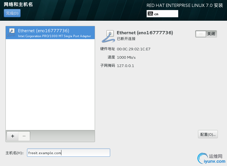

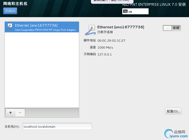

  在【安装信息摘要】界面选择【网络和主机名】。进行主机名和网络的配置:
  在设置主机名及网络之前,先介绍一下网卡的名字。这是Redhat Linux7.x与以往版本不一样之处。以往版本的系统网卡都以ethx命名。而RHEL7.x版本的系统直接读取的是网卡的硬件,以eno+网卡编号命名。这样保证了网卡唯一性,并且不容易搞混。比如说:有两块网卡,命名为eth0之后,就不容易区分是那块网卡了。而此处的命名,可以让我们根据网卡的具体编号轻松识别。
  主机名设置
  为主机命名:freeit.example.com.
  注:实际环境中,也是以域名的方式进行命名的,而不是像windows一样。
  命名完成后,点击右下角的【配置】,进行网络配置
  选择【常规】,勾选【可用时自动链接到这个网络】,否则网卡不会自动开机启动。
  配置IPV4地址
  IP地址的配置如上,默认的配置为DHCP,选择【手动】配置,并配上相应网段地址。
  网络及主机名配置完毕之后点击左上角【完成】按钮,完成配置。
