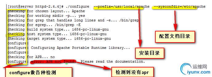

  (1)生成httpdmakefile文件
  然后我们查看系统有没有安装apr
结果我们发现安装了apr,这是怎么回事呢?发生这种情况我们首先应该考虑到apr里面缺少我们需要的库,而这些库往往放在devel里面,那么我们来安装apr-devel软件包。

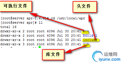

3)安装完毕后/usr/local/apr目录下会生成下列文件

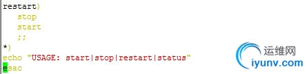

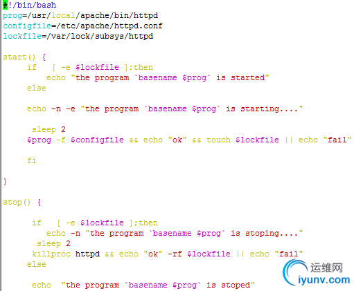

3)但是我们想要做到像系统其它服务一样,输入start 服务就会启动,而输入stop服务就停止,那么我们还需要为它准备一个控制脚本。到/etc/init.d目录下,创建一个名为httpd的文件,因为它最后要成为可执行的脚本,所以用chmod  a+x httpd为它增加可执行权限。然后进行编辑,如下图所示
完成后进行启动、关闭、显示状态和重启的测试,发现都可以完成
