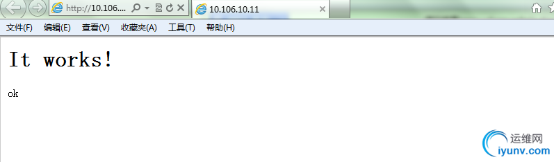

测试

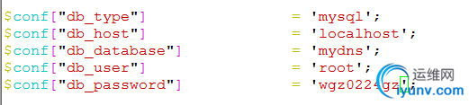

修改admin.php中的数据库
cd /usr/local/apache/htdocs/
[root@localhost htdocs]# vim admin.php
