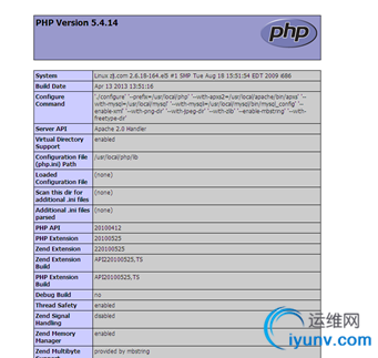

[root@zlj htdocs]# mv index.html index.php
[root@zlj htdocs]# vim index.php
<?php
phpinfo();
访问,看到下面的页面说明php正常
