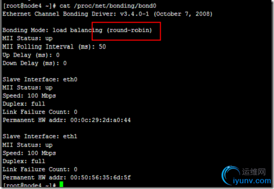

  启动后,[root@node4 ~]# cat /proc/net/bonding/bond0, 已经变为了round-robin (负载均衡模式)
