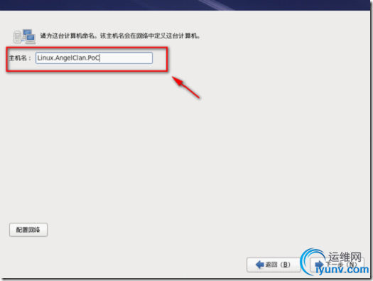

  接下来,安装系统会提示您设置当前计算机的主机名。我们即可以直接输入主机名,也可以输入符合标准的域名。如下图

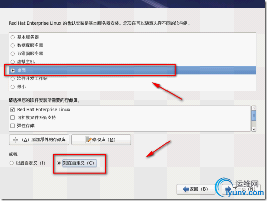

  就像最开始提到的,我们使用的是服务器版的安装介质,但是我们要安装桌面版的操作系统。所以这里我们直接选择“桌面”这个选项,并选择最下面的“现在自定义”。如下图
  这样我们就可以根据自己的需求选择到底安装哪些功能和组件了。如下图

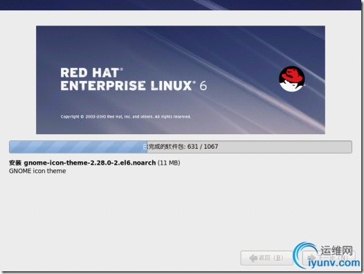

  完成设置后,我们只要等待安装进度完成即可,不用任何操作。这个步骤根据计算机性能不同会持续10~30分钟不等。如下图
  当安装过程完成后,会出现如下的提示界面,告知已经完成安装,直接选择下面的“重新引导”重新启动计算机即可。如下图

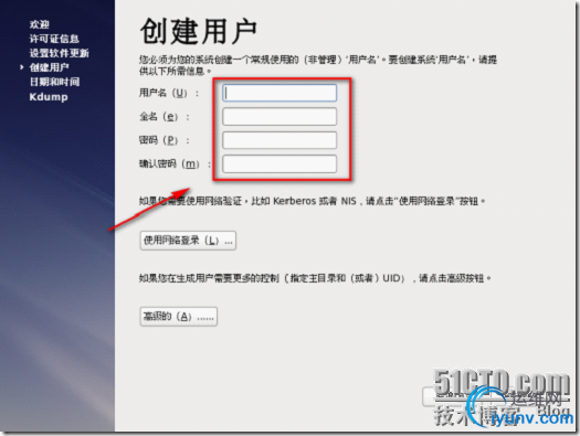

  在“创建”用户选项页,设置我们日常使用的用户账户。由于一般不建议使用root账号,因此我们这里单独设置一个账号用于日常使用。
  与之前设置“root”用户密码的时候一样,如果密码过于简单或者给予字典,则会出现如下提示。你可以选择“否”重新设置密码或者选择“是”继续。如下图
