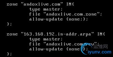

2)      安装caching-nameserver软件包的好处是它安装了大量的区域数据文件以及DNS服务器主配置文件的一个模板,我们只需要修改这些模板就可以很方便的配置DNS服务器。我们以主机名为andoxlive.comredhat主机来进行DNS服务器的配置。在/etc/named.cof文件中添加如下的正向区域文件和反向区域文件的配置信息,具体配置如下图所示:

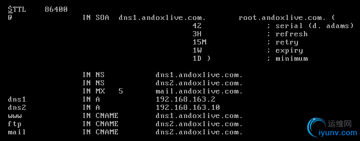

4)      修改andoxlive.com.zone文件,具体如图所示:
图片中SOA后面是DNS服务器的名字,接着是管理员的邮箱,邮箱中的@.代替了,要注意的是域名最后的“.”千万别了。NS记录是服务器的名字,MX记录是邮件服务器,A记录是正向解析记录,CNAME记录是服务器的别名记录。NS记录添加了多少条,相应的A记录也要添加多少条,不然会出现找不到NXDOMAIN的错误。

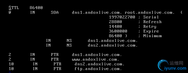

5)      接着配置andoxlive.com.rev文件,具体配置如图:
图中的PTR记录就是反向解析记录。

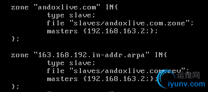

配置辅助DNS服务器首先依然要安装软件包,然后修改主配置文件就可以了。具体配置如图所示:
图片中与主DNS服务器配置文件不同的地方是type改成了slave,区域文件必须保存在slaves目录下,而且文件名称和主DNS服务器中区域文件的名字要一致,还有就是要指定主DNS服务器的IP地址。在辅助DNS服务器未启动前,/var/named/salves/目录下是空的,当DNS服务启动后,就会在该目录下多出主DNS上的两个区域数据文件。
