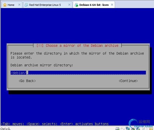

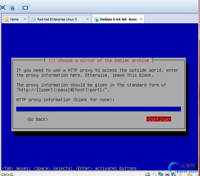

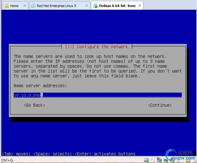

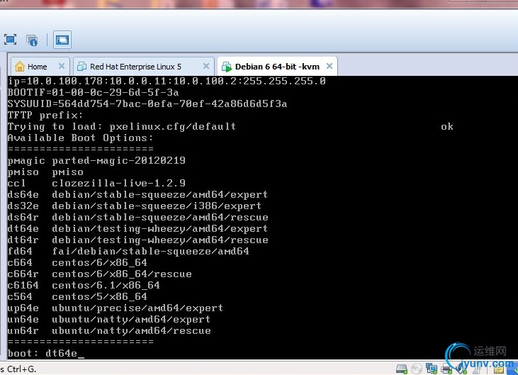

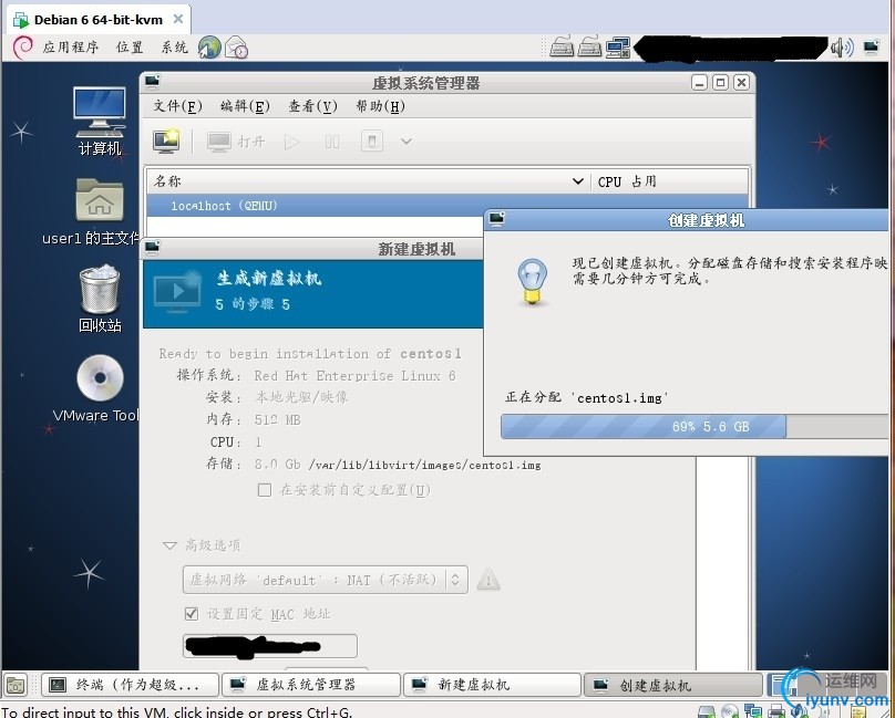

  ==============第1部分=================
  1.-网络pxe安装debian--》安装vim---》安装ssh服务(解决ssh连接中文乱码)--
  》安装kvm服务--》安装kvm虚拟机!

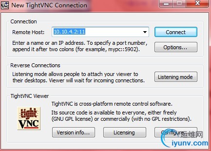

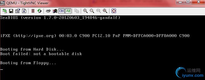

  (在远程windows上使用TightVNC Viewer ,打开连接)--之后安装虚拟系统便可.....
  但是又遇到了新问题:提示没有找到硬盘
情况1:vnc连接上后的一个画面就不动了
  情况2:刚开始能下一步安装--等到要选择磁盘时-看不到磁盘!
