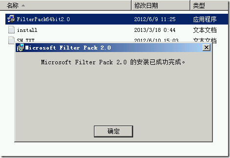

     步骤3:单台服务器上安装CAS+HUB角色。使用exadmin用户登录到Cashub01上,以管理员身份运行安装Microsoft Office Filter Packs,这个步骤很简单,只需要双击执行,然后根据提示安装即可,如下图所示:

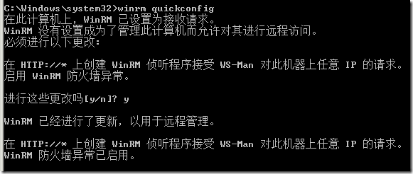

      配置WinRM,以管理员权限在命令行输入:winrm quickconfig,并同意所做更改,输入"y"回车。如下图所示:

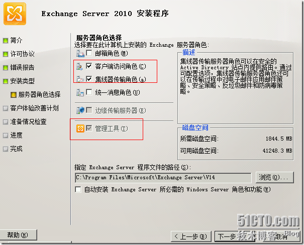

下一步之后,我们选择所要安装的组件,在此我们选择客户端访问角色和集线器传输角色,管理工具会默认选中。如下图所示:

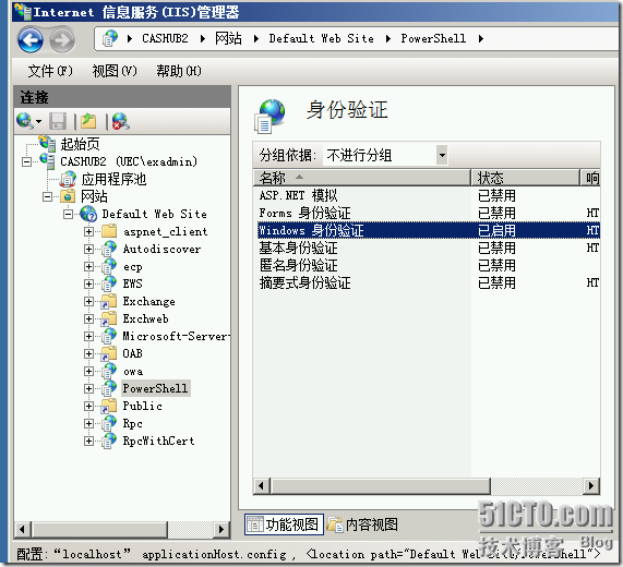

       步骤7:配置IIS PowerShell虚拟目录权限。启用Windows 身份验证,禁用匿名身份验证。如下图所示:

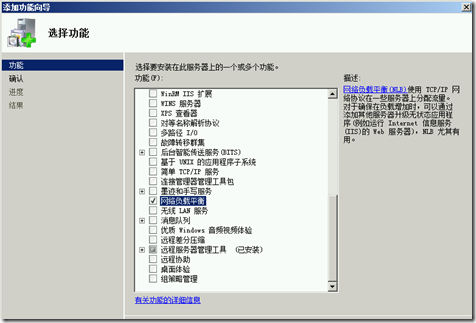

    步骤1:以exadmin身份登录到系统新建NLB。两台机器都需要先安装NLB,方法打开“服务器管理器”--“添加功能”,选择“网络负载平衡”。然后进行安装,如下图所示:

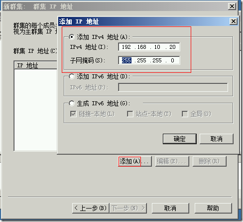

      在此设置群集IP地址,也就是客户端访问服务器所用到的IP地址。

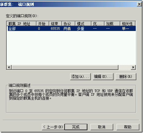

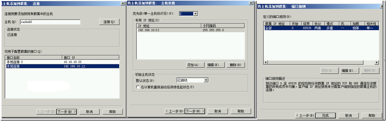

      在端口规则设置界面,我们直接默认,然后完成返回到NLB的主界面,当前只有CASHUB1在这个NLB里,我们还需要把CASHUB2加入到NLB中。还是在CASHUB1上的NLB上,点击“添加主机到群集”,如下图所示:
     打开“添加主机到群集”后,就会让你输入第二个节点的主机名,选择业务使用的网卡、优先级等。

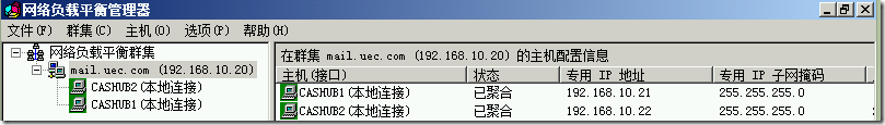

  完成之后,返回到NLB的主界面,如果显示状态为“已聚合”则说明NLB配置成功。
