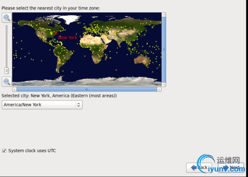

时区选择“Asia/Shanghai”,去除夏令时选项“System clock uses UTC”前面的“”直接下一步

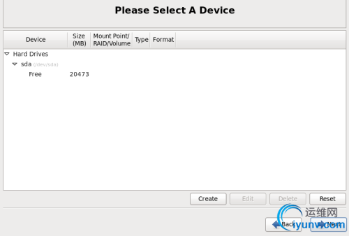

Use All Space:删除当前磁盘内的所有分区,包括其他系统创建的分区;
ReplaceExisting Linux System:删除当前磁盘内的所有Linux分区,而不删除其他系统创建的分区,这是默认选项;
Shrink Current System:利用分区上存在的;
Use Free Space:利用空闲空间创建磁盘分区;
Create Custom Layout :创建自定义磁盘分区
选择创建自定义分区(Create Custom Layout )直接下一步
出现分区界面
具体分区信息可以百度这里就不做详细说明。当然分区信息后期可以调整
选择Free那行点create进行分区
根据图的提示做
分区老三样 (根分区最后分)
一个/分区      :剩余所有空间都给根分区
一个sawp      :sawp分区不是必须的一般分区在内存的1.5倍太大没有什么用反而浪费磁盘空间当内存大于8G时分8-16G即可
一个boot分区:Linux的引导分区,存放系统的引导文件,如Linux内核等。该分区总大小一般只有几十MB,并且以后也不会增大太多。大小一般为100~200M
分成这样即可下一步
