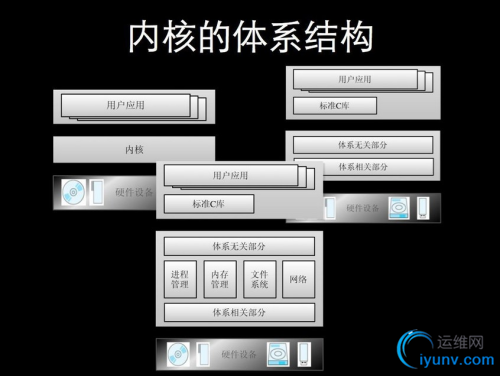

DSC0001.jpg 内核体系结构
内核,是一个操作系统的核心。是基于硬件的第一层软件扩充,提供操作系统的最基本的功能,是操作系统工作的基础,它负责管理系统的进程、内存、设备驱动程序、文件和网络系统,决定着系统的性能和稳定性。[2]
现代操作系统设计中,为减少系统本身的开销,往往将一些与硬件紧密相关的(如中断处理程序、设备驱动程序等)、基本的、公共的、运行频率较高的模块(如时钟管理、进程调度等)以及关键性数据结构独立开来,使之常驻内存,并对他们进行保护。通常把这一部分称之为操作系统的内核。
程序可以直接地被调入计算机中执行,这样的设计说明了设计者不希望提供任何硬件抽象和操作系统的支持,它常见于早期计算机系统的设计中。最终,一些辅助性程序,例如程序加载器和调试器,被设计到机器核心当中,或者固化在只读存储器里。这些变化发生时,操作系统内核的概念就渐渐明晰起来了。

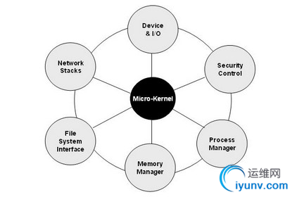

微内核
微内核
微内核(Microkernelkernel)结构由一个非常简单的硬件抽象层和一组比较关键的原语或系统调用组成,这些原语仅仅包括了建立一个系统必需的几个部分,如线程管理,地址空间和进程间通信等。
微核的目标是将系统服务的实现和系统的基本操作规则分离开来。例如,进程的输入/输出锁定服务可以由运行在微核之外的一个服务组件来提供。这些非常模块化的用户态服务器用于完成操作系统中比较高级的操作,这样的设计使内核中最核心的部分的设计更简单。一个服务组件的失效并不会导致整个系统的崩溃,内核需要做的,仅仅是重新启动这个组件,而不必影响其它的部分。
微内核将许多OS服务放入分离的进程,如文件系统,设备驱动程序,而进程通过消息传递调用OS服务。微内核结构必然是多线程,第一代微内核,在核心提供了较多的服务,因此被称为'胖微内核',它的典型代表是MACH。它既是GNU HURD也是APPLE SERVER OS的核心,可以说,蒸蒸日上.第二代为微内核只提供最基本的OS服务,典型的OSQNX,QNX在理论界很有名,被认为是一种先进的OS
微内核只提供了很小一部分的硬件抽象,大部分功能由一种特殊的用户态程序:服务器来完成。微核经常被用于机器人和医疗器械的嵌入式设计中,因为它的系统的关键部分都处在相互分开的,被保护的存储空间中。这对于单核设计来说是不可能的,就算它采用了运行时加载模块的方式。
微内核的例子:AIXBeOSL4微内核系列,.Mach中用于GNU HurdMac OS XMinixMorphOSQNXRadiOSVSTa
