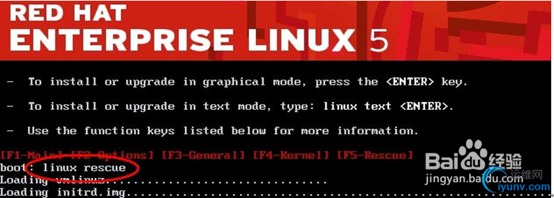

·        1.进入修复模式
  通过RHEL5光盘引导进入安装会话,输入linux rescue或按F5键进入rescue修复模式。
  进入修复模式之后,系统会提示选择语言Language和键盘类型Keyboard,直接回车就行了。

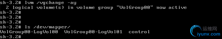

  使用命令激活LVM分区#lvm vgchange-ay  这个命令的作用就是告诉系统建立相关的device-mapper,这样就可以看到/dev下建立了/dev/mapper/VGname-LVname和/dev/VGname/LVname的设备文件和链接文件.
  使用ls /dev/mapper命令可以看到VolGroup00-LogVol00(就是/根分区)和VolGroup00-LogVol01(就是swap分区)

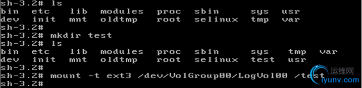

  接下来,要挂载/根分区,并恢复fstab文件。
  #mkdir test                 ---建立一个空目录用于挂载分区
  #mount -t ext3 /dev/VolGroup00/LogVol00 /test     ---挂载包含根分区的LVM分区到test目录下
  将系统原来的/根分区挂载到/test目录之后,就可以还原fstab.bak到fstab了!
  #cp /test/etc/fstab.bak/test/etc/fstab     ----还原fstab文件

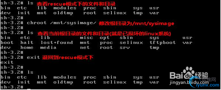

  此时再次进入到修复模式时,rescue程序将会找到fstab文件,也就是会找到linux分区!并且把损坏的原linux系统挂载到/mnt/sysimage下。并且rescue程序会提示你,可以使用#chroot(changeroot修改根目录)修改根目录,进入到原系统中。如下图所示:
  选择OK之后,系统已经全部挂载到了/mnt/sysimage,如果想进去,敲入#chroot/mnt/sysimage,修改根目录为/mnt/sysimage,使用ls命令可以查看原系统里的文件和目录。使用exit可以退回rescue程序下,再次使用ls命令可以比较一下区别。
  一般把处于resuce模式的系统称为伪系统,把#chroot/mnt/sysimage后看到的称为真正的系统。

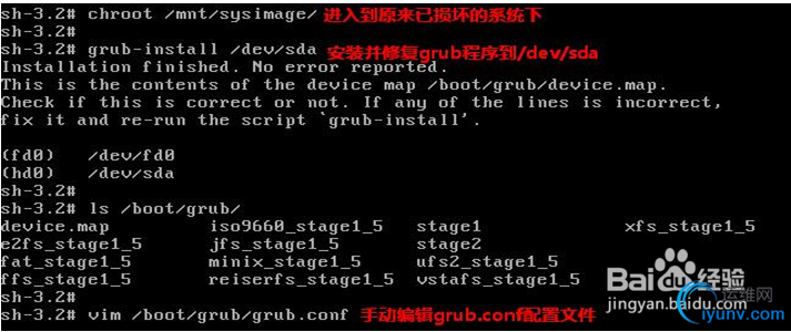

  #chroot /mnt/sysimage  进入到已损坏的linux系统中
  #grub-install /dev/sda   安装grub程序到/dev/sda
  #ls /boot/grub          查看grub目录下是否存在grub.conf文件。如果没有就手动编辑一个。
  #vim /boot/grub/grub.conf
  手动编辑grub.conf配置文件内容如下:
  保存退出。。。grub修复完成!
