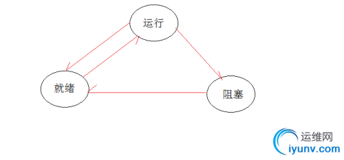

  进程具有三个不同的状态 : 运行、就绪、阻塞;
  三模型分析 :
  查看进程的命令ps -ef 和 top,   kill PID(杀死进程)
  运行态:进程获得CPU资源,能够使用CPU计算机程序中的指令,当CPU的使用时间用完时,则进入就绪状态。
  就绪态:其它资源已经就绪,只差CPU资源。
  阻塞态:处理CPU之外的其它资源还未就绪。
  进程的调度:进程启动时处于就绪状态,为了调度进程对CPU的使用,给出了进程的优先级,现代操作系统的优先级是由一些主要参数动态变化的。

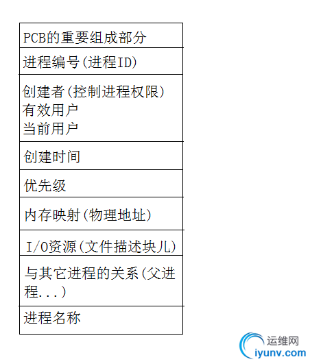

  PCB是操作系统为了能够方便管理所有进程而抽象出来的一个信息集合。
  PCB保存的主要信息:

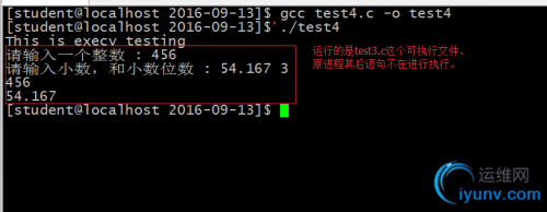

  int execv(const char *path, char *const argv[]); //可执行文件的路径,NULL
  例 :
#include<stdio.h>
#include<unistd.h>
int main(void){
        printf("This is execv testing \n");
        execv("./test3", NULL); //test3是一个可执行文件,转而执行test3文件,原进程其后语句将不再执行。
        printf("meeting execv after\n"); //这条语句并没有执行,因为在execv函数之后。
        return 0;
  运行结果
    (1)、execv函数运行一个文件时,将原先进程整个都替换掉了,转而执行那个文件的进程,原先进程其后语句将不再执行。

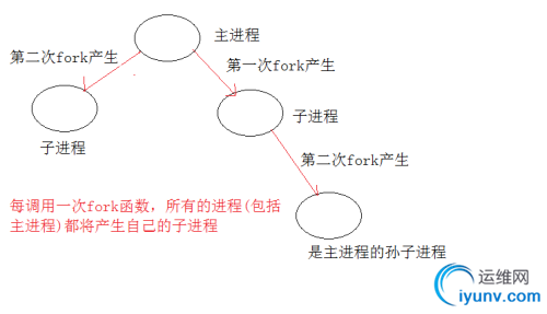

  此时有可能得到如下语句:
pid = fork();  //2个进程
fork();   //4个进程  上述语句将会产生4个进程,创建进程成功的情况下,总进程个数为2^N个,由于进程间是高度独立的且是封闭的,所以之间的数据并不是共享的。
  产生进程的模型如下 :
