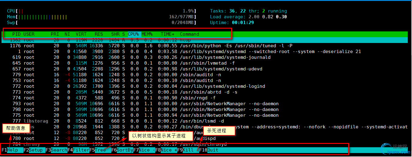

  ▲htop
  htop与top很类似,界面比hop做的漂亮,它通过文字图形化地显示每一个进程的CPU和内存使用量、swap使用量。界面如下图所示

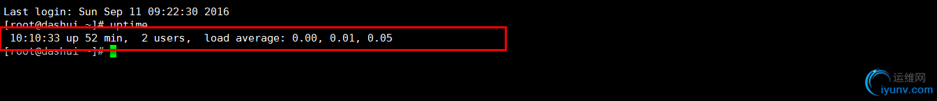

    ▲uptime 显示当前时间,系统已启动的时间、当前上线人数,系统平均负载(1、5、10分钟的平均负载,一般不会超过1)
  ●系统平均负载:
        指在特定时间间隔内运行队列中的平均进程数。值越小服务器负载越小
   ●如果每个CPU内核的当前活动进程数不大于3的话,那么系统的性能良好。如果每个CPU内核的任务数大于5,那么这台机器的性能有严重问题。
   ●如果linux主机是1个双核CPU的话,当Load Average 为6的时候说明机器已经被充分使用了。
