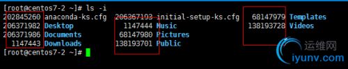

  2、查看节点编号:#ls -i

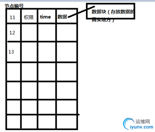

  3、indoe表结构:
  原理图如下:
  4、节点编号在不同的分区下可以有相同的编号;同一分区下不能够出现同样的节点编号。(如:/boot和/testdir是两个分区,但都有同样的131和132节点编号,见下图:)
  但在同一分区下如果出现同样的节点编号,只能是同一个文件(硬链接产生指向同一个文件)。如下图,同一分区内有相同的节点编号,只能是同一个文件,使用硬链接指向:
