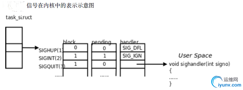

  信号在内核中的表示
  以上我们讨论了信号产生 (Generation )的各种原因 ,而 实际执行信号的处理动作称为信号递
  (Delivery), 信号从产生到递达之间的状态 ,称为信号未决(Pending)。进程可以选择阻塞
  (Block )某个信号。被阻塞的信号产生时将保持在未决状态 ,直到进程解除对此信号的阻塞 ,
  才 执行递达的动作。 注意, 阻塞和忽略是不同的 ,只要信号被阻塞就不会递达 ,而忽略是在递
  达之后 可选的一种处理动作。信号在内核中的表示可以看作是这样的 :

  阻塞信号:区阻塞 和 忽略不同 忽略是处理了,只是处理的动作是忽略  而阻塞 是还没有处理
  信号递达:实际处理信号的处理动作
  信号未决: 信号从产生到递达之间的状态
  信号是可以阻塞的
  信号的产生 和 阻塞是没有关系的(信号在未产生之前也可以 阻塞, 阻塞后等到 信号产生后就保持在 未决状态)

【先把sigint信号对应的信号位 置位   然后再置空】  内核态 用户态 转换
  经常 由于系统调用、中断、异常   从 用户态转化为 内核态
  内核态 权限最高 随之而来 危险系数也最高
  收到一个信号 在恰当的时候处理 ,恰当的时候是有内核态转到用户态时【恰当的时候 是下面的2】
  信号捕捉的过程(一次信号捕捉进行4次权限切换):
  1 、用户态main函数中,产生中断或异常 进入内核态,处理中断
  2、【恰当的时候 】 内核处理完中断等,由内核态转用户态时,捎带着进行相应信号的检测,
  【(1)信号捕捉的情况】如果这时有用户自定义函数, 执行用户自定义函数sighandler,[内核决定返回用户态后不是恢复 main函数的上下文继续执行 ,而是执行 sighandler,sighandler main函数使用不同的堆栈空间 ,它们之间不存在调用和被调用的关系 ,是 两个独立的控制流程,可以并发执行]
  【(2)其他情况】如果是 【默认动作】,直接终止,不返回用户态,权限转换1次
  【(3)其他情况】如果是  【忽略】  pending表修改后 直接返回用户态,权限转换2次
  3、 用户自定义函数执行完成后, 再次返回内核态
  4、 如果没有新的信号要递达,返回用户态时,恢复main函数的上下文继续执行。

  A. 内核如何实现信号的捕捉
  如果信号的处理动作是用户自定义函数 ,在信号递达时就调用这个函数 ,这称为捕捉信号。由
  于信号处理函数的代码是在用户空间的 ,处理过程比较复杂 ,举例如下 :
  1. 用户程序注册了SIGQUIT信号的处理函数 sighandler
  2. 当前正在执行main函数 ,这时发生中断或异常切换到内核态。
  3. 在中断处理完毕后要返回用户态的 main函数之前检查到有信号 SIGQUIT递达。
  4. 内核决定返回用户态后不是恢复 main函数的上下文继续执行 ,而是执行 sighandler
  ,sighandler main 函数使用不同的堆栈空间 ,它们之间不存在调用和被调用的关系 ,
  是 两个独立的控制流程。
  5. sighandler函数返回后自动执行特殊的系统调用 sigreturn再次进入内核态。
  6. 如果没有新的信号要递达 ,这次再返回用户态就是恢复 main函数的上下文继续执行了。
