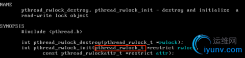

读写锁相关的操作函数:
读写锁操纵:
函数整体线程之前的讲解比较像,所以直接上代码吧:
