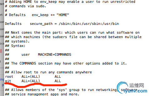

  将git用户设置为sudoers
$ vi /etc/sudoers
  添加一行git ALL=(ALL) ALL,如下所示
  和允许git 以ssh连接服务器
