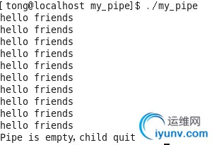

  (1).如果所有指向管道端的文件描述符都关闭了(管道写端的引用计数等于0),而仍然有
  进程 从管道的读端数据,那么管道中剩余的数据都被读取后,再次read会返回0,就像
  读到文件末尾一样。
