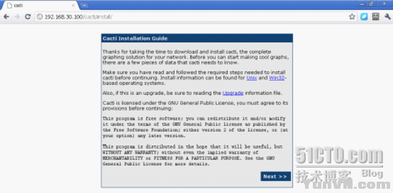

2、Cacti 搭建完成后,浏览器访问cacti 安装界面时一片空白,也没有报错,即无法显示以下界面:
解决办法:检查是否已经导入cacti 数据
[iyunv@cacti html]# mysql -ucacti -pcacti cacti </usr/local/nginx/html/cacti/cacti.sql

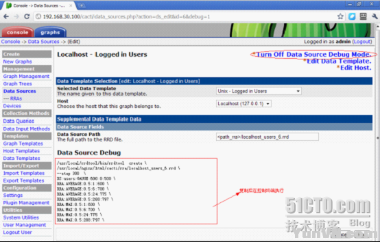

(2)检查rra 目录下是否已经生成rrd 文件
Console -> Data Source -> 选择没有图像的数据源 -> Turn On Data Source Debug MTurnode
复制调试命令到监控端以cacti用户执行
执行后会生成rrd文件
localhost_load_1min_5.rrd    localhost_mem_swap_4.rrd  localhost_users_6.rrdTechnical]4、RRDTool]date.timezone =Asia/Shanghai
