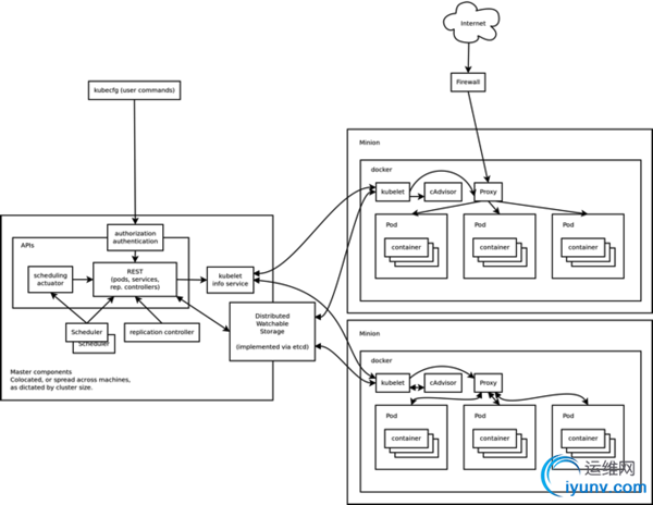

Kubernetes架构
  Kubernetes的整体架构如下:
  Master为主控节点,上面运行apiserver,scheduler,controller-manager等组件。Minion相当于工作节点,上面运行kubelet,proxy,cAdvisor以及最重要的docker等组件。下面来实际部署一下这套集群管理工具。

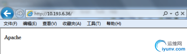

  apache服务会自动部署到机器yy2,yy2上的docker会自动下载image,然后启动apache服务。顺利的话,过一会儿,apache服务就会在yy2上起来。
[iyunv@yy1 ~]# kubecfg list pods
ID                  Image(s)            Host                Labels              Status
apache              fedora/apache       10.193.6.36/        name=apache         Running
  可以尝试访问一下,
