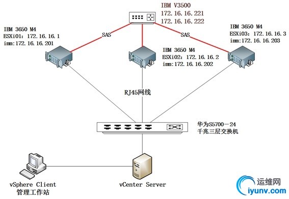

1 己有数据中心服务器添加本地存储思路及方法1.1 现有数据中心拓扑近期有一个vSphere数据中心,该中心有三台IBM 3650安装VMware ESXi 5.5的服务器、1台IBM V3500存储,在服务器与存储之间使用SAS连接,拓扑如图1所示。
图1  存储、服务器连接示意图
这三台服务器原来本地没有配置硬盘,是使用的存储分配的空间用于系统及数据。

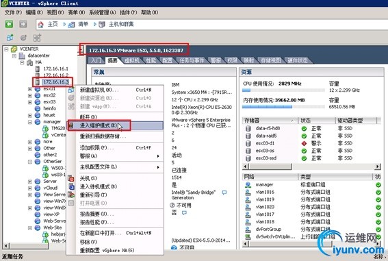

(1)使用vSphere Client,登录vCenter Server,右击要维护的主机,在弹出的快捷菜单中选择"进入维护模式",如图1-1-1所示。

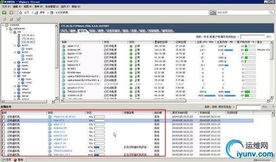

(2)将主机置于维护模式后,当前主机上正在运行的虚拟机,会迁移到其他主机,如图1-1-2所示。在迁移的过程中,当前正在运行的业务不会中断。在"近期任务"中可以看到,虚拟机正在迁移到其他主机。
图1-1-2  虚拟机正在迁移

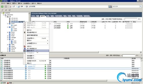

(3)当所有的虚拟机迁移到其他主机后(即使没有运行的虚拟机,也会从当前主机取消注册,并在其他正在运行的主机上重新注册。当然,保存在主机本地存储上的虚拟机例外),当前主机进入"维护模式",右击该主机名称,在弹出的快捷菜单中选择"关机"或"重新引导",如图1-1-3所示。在此选择"关机",因为我们要关闭主机电源之后,安装新的RAID卡。
图1-1-3 主机进入维护模式
