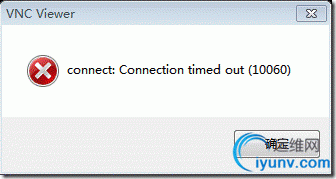

6、配置防火墙
如果你不配置防火墙,此时用VNC Viewer连接的话,一般会报:"connect:Connection timed out(10060)"错误,如下所示:
一般这种情况要么关闭防火墙,要么需要配置防火墙。

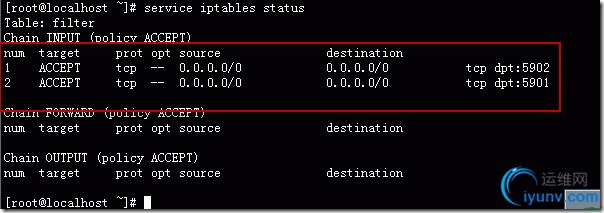

Applying iptables firewall rules: [  OK  ]
Loading additional iptables modules: ip_conntrack_netbios_ns [  OK  ]
[root@localhost ~]# iptables -I INPUT -p tcp --dport 5901 -j ACCEPT
[root@localhost ~]# iptables -I INPUT -p tcp --dport 5902 -j ACCEPT

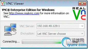

OK,可以通过VNC连接到服务器了
