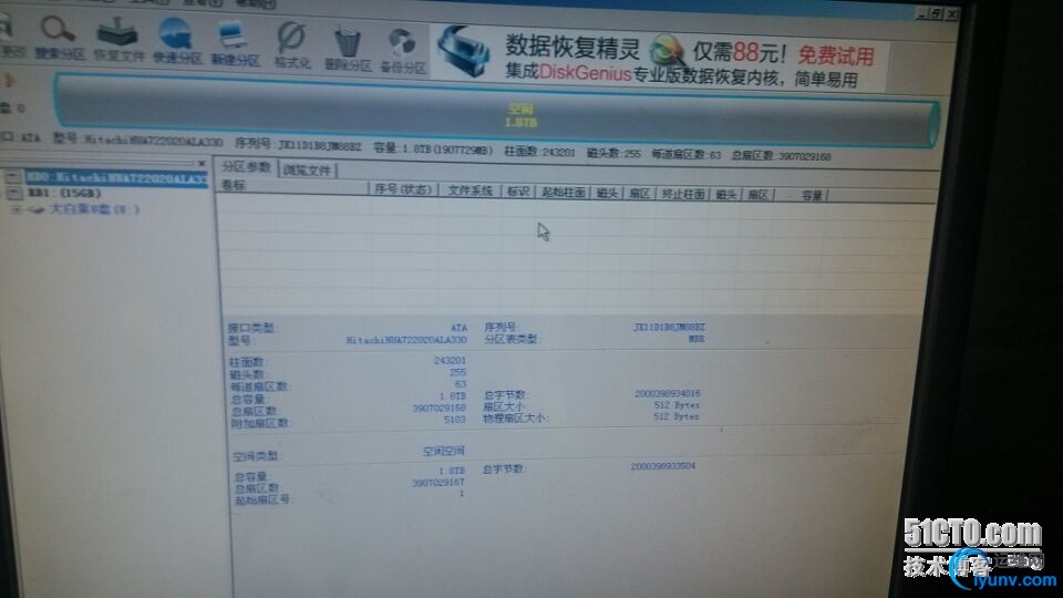

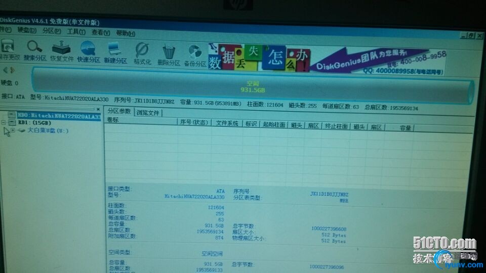

                       今天早上给客户配置机器,发现新购买的5块2T的硬盘,有2块是1T大小的,在整列卡设置,PE中均显示给1T。
这张是在pe中认到的大小

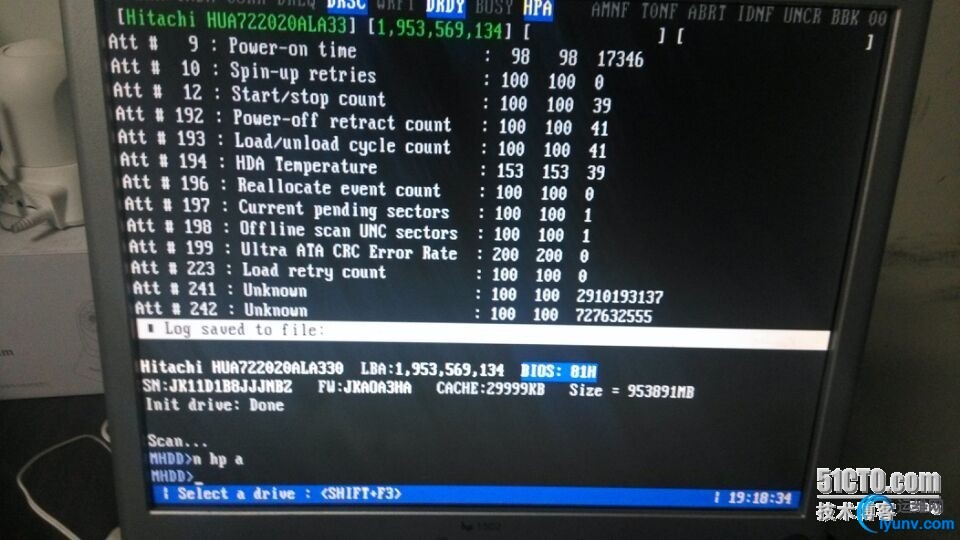

本来已经以为是盘的问题了,跟硬盘商联系后,他们让用一下的方法来试试,看是否还原隐藏的大小。具体方法如下:
1,首先需要MHDD工具,是在dos下操作的
我使用的是大白菜PE里面的maxDOS,带工具版的。
进去dos界面

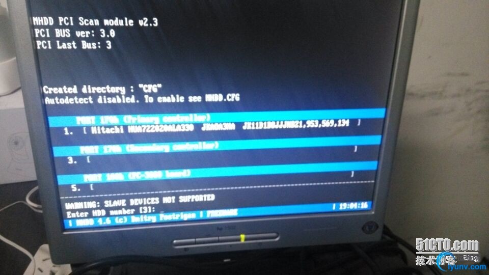

输入 MHDD
然后在底下 Enter HDD number 出输入 1 按回车

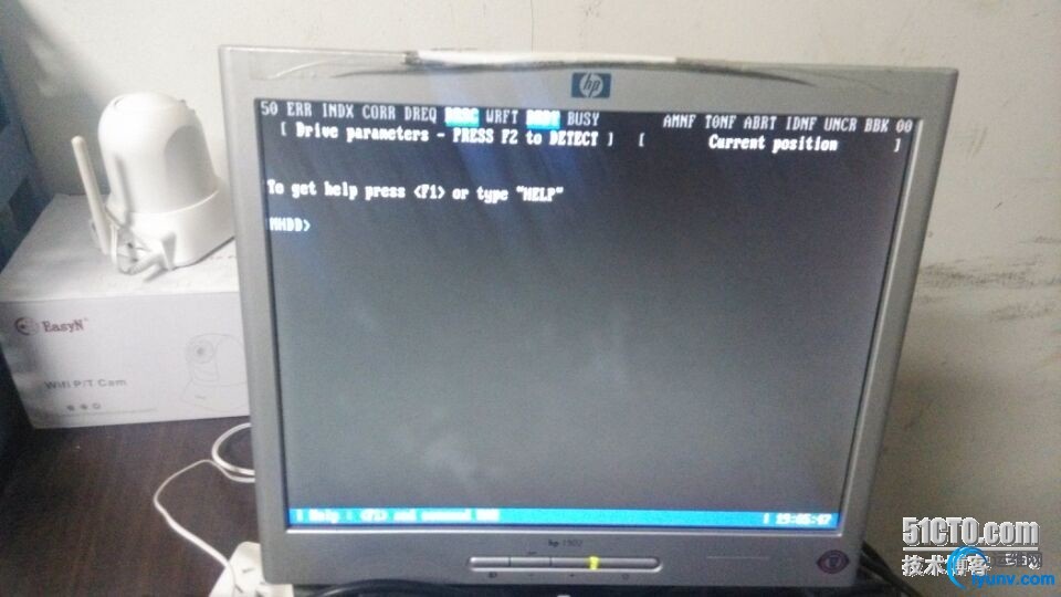

进如MHDD工具后,按F8
看到上面界面后,按ESC键后再按F4

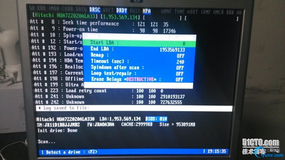

上面的图应该是硬盘的基本信息,在这里就已经能看到硬盘的实际大小了

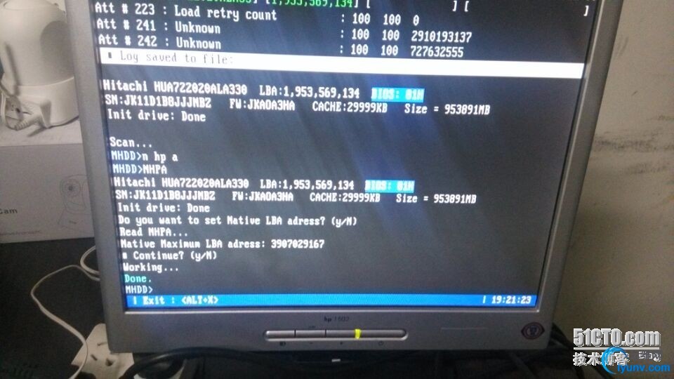

按ESC 后出现上图,我上图的命令输入错了 应该输入 NHPA 后连续输入两次Y
等待出现上图后,操作全部完成。
  之后就是需要直接关机 然后拔掉电源等待一分钟后重新启动,发现硬盘恢复到2T
PE中也能认到了。问题解决。
