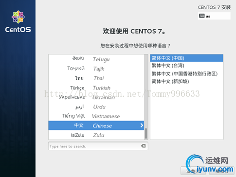

2.按“Enter”建,选择“install CentOS 7”。选择“中文 Chinese”,“简体中文(中国)”,单击“继续(C)”
