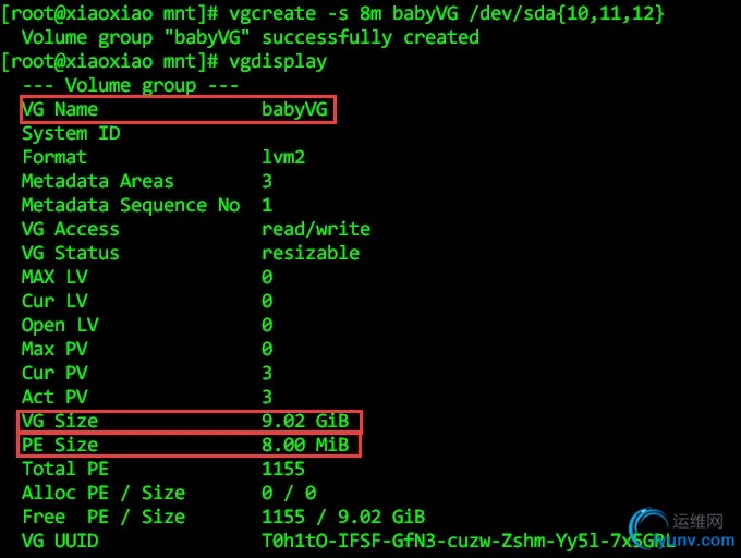

  将前3个pv组成一个vg,指定pe大小为8M(vgcreate -s 8m babyVG /dev/sda{10,11,12})
  VG创建完成,VG可以通过添加pv或者删除pv来动态的扩大(vgextend)和缩减(vgreduce)。

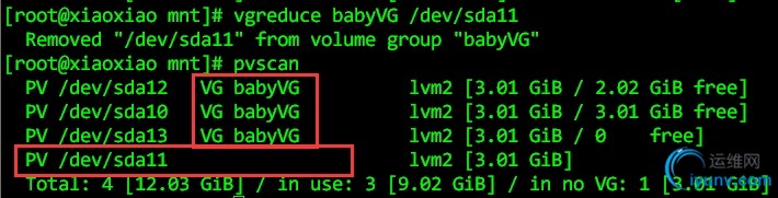

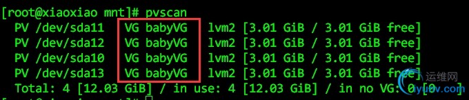

  上图将/dev/sda10这块pv从babyVG中移除,VG容量变为6G,再给他添两块/dev/sda10与/dev/sda13
  通过pvscan查看pv信息,4块pv已经全部属于babyVG。

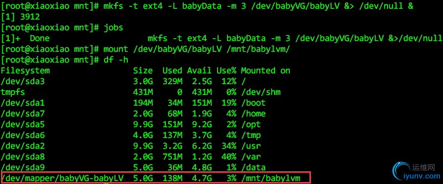

  创建一个LV,进行格式化,挂载。
  lv创建完毕,大小5G
  这样就挂载完毕,这个文件系统就可以正常使用了。

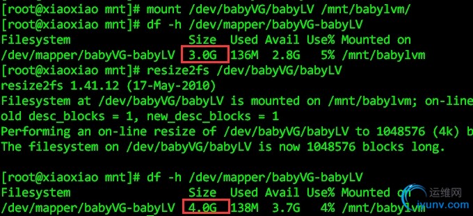

  可以看到文件系统依旧是5G,这时需要使用resize2fs命令重新设置文件系统大小
[root@xiaoxiao mnt]# resize2fs /dev/babyVG/babyLV  重新设置文件系统之后,该分区的大小即可变为7G。

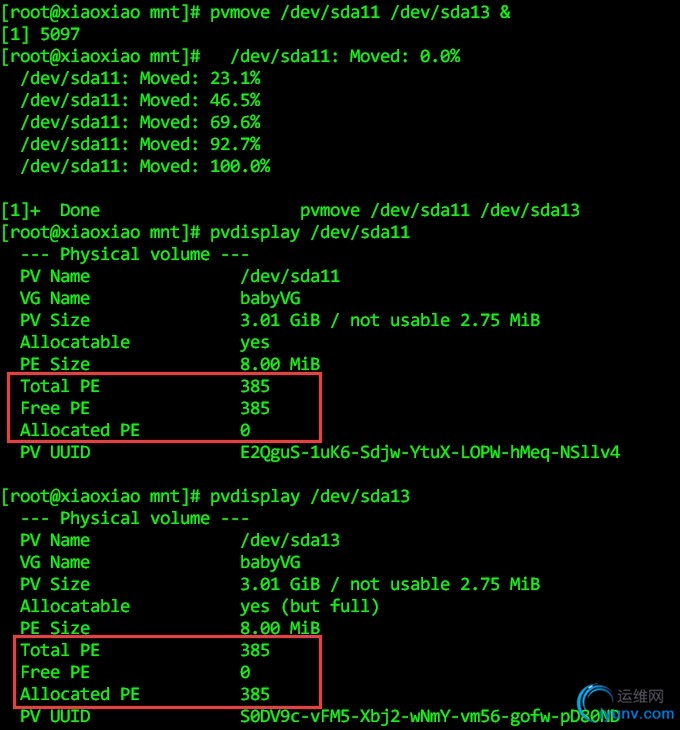

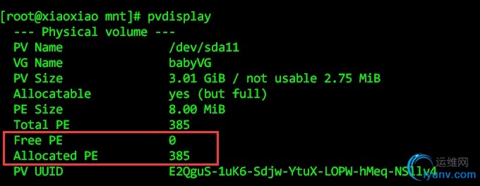

  可以看见建立在/dev/sda11上的pv中的pe块都写有数据,不能直接将其移除,可以将/dev/sda11上写有数据的pe块都转移至/dev/sda13上,因为/dev/sda13上的pe块都未被使用。
  可以看见所有的pe都已经转移至/dev/sda13,然后就可以对其进行移除了。
  /dev/sda11已经从babyVG中移除。
