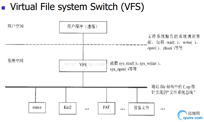

  VFS(Virtual File system Switch
  VFS(VirtualFileSystem)称“虚拟文件系统”,是LINUX文件系统的一个重要的组成部分。它不是一个真正的文件系统,实际上它是一种软件机制,也许称它为Linux的文件系统管理者更确切点。
  VFS的四个对象:

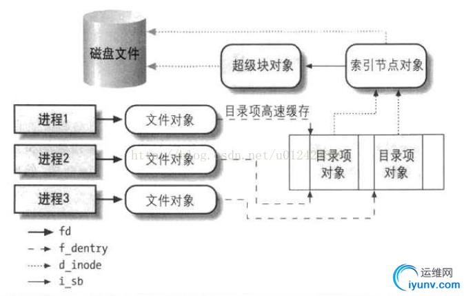

VFS中有四个主要的对象结构:
     超级块对象(super_block),代表一个已安装文件系统
     索引节点对象(inode),代表一个文件。(文件的相关信息)
     文件对象(file),代表有进程打开的文件。(文件本身)
     目录项对象(dentry),代表一个目录项,是路径(path)的组成部分
每个主要对象都包含一个操作对象,这些操作对象描述了内核针对主要对象可以使用的方法:
     super_operations对象,其中包括内核针对特定文件系统所能调用的方法。
     inode_operations对象,其中包括针对特定文件所能调用的方法。
     file_operations对象,其中包括内核针对已打开的文件所能调用的方法。
     dentry_operations对象,其中包括内核针对特定目录项所能调用的方法。
VFS有什么好处?
支持N多种杂七杂八的文件系统
用惯了WINDOWS的人都知道在格式化文件系统的时候只有少数几种种选择:FAT和NTFS等等。但是LINUX却可以支持诸如EXT2,Minix,FAT,VFAT,NFS,NTFS…等等10多个不同的文件系统。正是VFS,为LINUX实现了这一强大功能。
概括来说,实现这种支持是通过文件系统的“注册”来完成的。经由注册的文件系统,VFS会给系统内核提供一个调用该文件系统函数的接口。
当用户调用一个文件时,他不需要因为文件属于不同的文件系统而按照不同的方式读取。VFS本身抽象了不同文件系统共同部分,对用户屏蔽了具体的操作,使得用户不用再去关心文件所属的文件系统的问题,实现了各个文件系统的良好兼容。当一个最新推出的文件系统普遍被采用时,LINUX借助VFS的强大功能,可以毫不费力的实现新文件系统在本地的组织运行,同时能不干扰其他已经装配在本地的其他文件系统,可以说以VFS组织文件系统是非常具有可扩展性,并具有优良的发展前景。

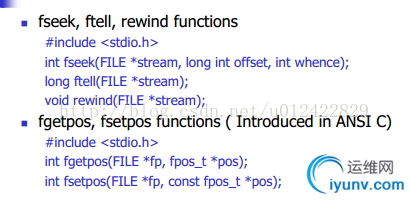

  7)reposition
  8)flush
