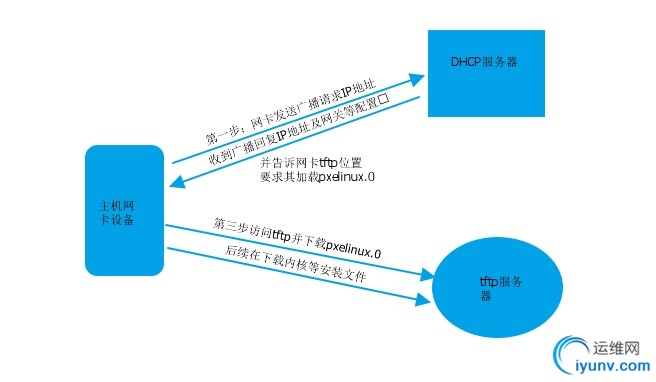

  PXE的工作流程:
  网卡里有内置的dhcp客户端程序和tftp客户端程序
  当把网卡当做第一顺序启动时,会激活PXE功能,客户端基于DHCP尝试发起广播请求
  当DHCP服务器收到请求后给它分配一个地址以及网关等各种网络属性进行配置,
  dhcp服务器还可以告诉网卡,网络中有tftp文件服务器,指令是next-server指定要找的tftp服务器
  并且告诉网卡,下载tftp服务器里的pxelinux.0(类似于bootloader提供引导界面)

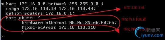

  dhclient监听在UDP:68号端口;客户端的
  保留地址:不应该使用dhcp.conf里限定范围内的地址
  我们给个IP地址172.16.118.118
  在/etc/dhcp/dhcpd.conf中加入
  重启dhcp服务service dhcpd  restart
  结果目标主机的IP地址变为

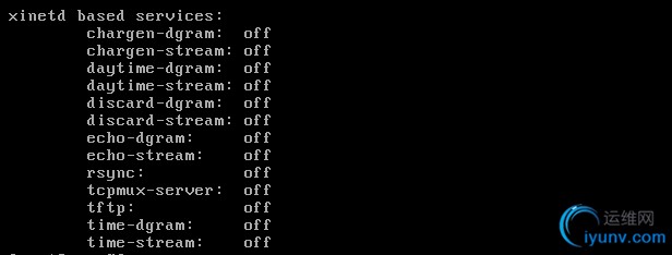

  chkconfig查看发现瞬时守护进程都是关闭的
  打开的方法有二:
  1:chkconfig  SERVICE_NAME   on
  chkconfig  tftp on
  2:vim  /etc/xinetd.d/tftp
  该disnable=no
  然后重启xinetd服务service xinetd restart
