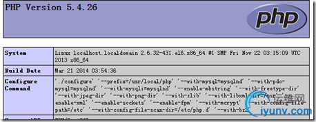

  4、在/usr/html新建index.php的测试页面,测试php是否能正常工作:
#vim index.php
  <?php
phpinfo();

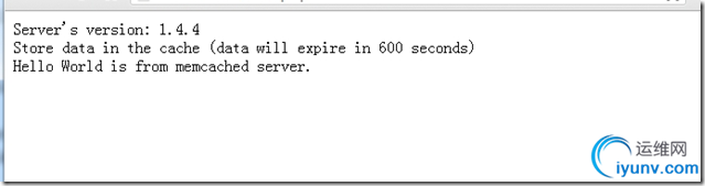

  通过phpinfo()查看是否启动成功。
  如果有上述显示模块,表示成功。

  3、验证是否配置成功
  使用测试页测试
  <?php
$mem = new Memcache;
$mem->connect(&quot;172.16.37.250&quot;, 11211)  or die(&quot;Could not connect&quot;);
  $version = $mem->getVersion();
echo &quot;Server's version: &quot;.$version.&quot;<br/>\n&quot;;
  $mem->set('hellokey', 'Hello World', 0, 600) or die(&quot;Failed to save data at the memcached server&quot;);
echo &quot;Store data in the cache (data will expire in 600 seconds)<br/>\n&quot;;
  $get_result = $mem->get('hellokey');
echo &quot;$get_result is from memcached server.&quot;;
  红色部分为memcache所在服务器IP地址。
  如果出现上述页面,说明配置成功。
