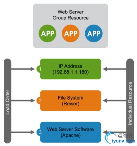

  Web 服务器的资源组
  资源组示例是需要IP地址和文件系统的Web服务器。在这种情况下,每个组件 都是一个会合并到群集资源组中的独立群集资源。资源组在一台或多台服务器 上运行,如果软件或硬件有故障,故障转移至群集中的另一台服务器上,这与 单个群集资源相同。
  如下图所示:

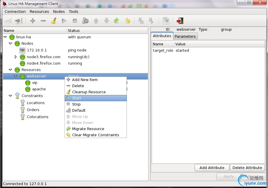

  使用GUI配置群集资源
HA群集的主要0的是管理用户服务。用户服务的典型示例是Apache Web服务 器或数据厍。从用户角度来看,服务就姓在客户的要求下执行某些操作。但对 群集来说,服务则是可以启动或停止的资源一服务的本质与群集无关。
作力群集管理似,您需要在群集中为服务器上运行的每个资源或成用程序创建 群集资源。群集资源可以包括Web站点、电子邮件服务器、数据库、文件系 统、虚拟机和任何其他苺于服务器的说用程序或在任意时间对用户都可用的服 务。
  安装heartbeat-gui rpm包,支持以图形化方式配置管理集群服务
# rpm -ivh heartbeat-gui-2.1.4-12.el6.x86_64.rpm  因为以图形化配置集群服务,需要一个用户去配置;不能以root的身份去配置;那样太不安全了; 默认安装完成heartbeat-gui 之后;会创建一个名为hacluster的用户;你懂得;不过他没有密码;所以亦需要为他创建密码;
# passwd  hacluster
Changing password for user hacluster.
New password:
Retype new password:
passwd: all authentication tokens updated successfully.  启动hb_gui 程序;使用图像化地方时管理集群服务啦;
# hb_gui &
[3] 3485
[root@dc heartbeat2]# Xlib:  extension "RANDR" missing on display "localhost:10.0".  启动之后;在xshell终端上就会出现该窗口;该窗口只针对于xshell;其它的终端程序没试过;
  点击connection之后;输入密码;就可以管理集群服务了
  Linux HA Management Client允许您添加和修改资源、约束及配置等.它还提供 管理群集组件的功能,如启动、停止或迁移资源,淸理资源,或将节点设置为待机。此外,还可以通过选择任意configure(配置)子项并选择show(显示)>XML Mode (XML模式),轻松地查看、编辑、导人和导出CIB的XML结构。
在下面可以找到一些如何使用Linux HAManagementCHent创建和管理辟集资源 的示例。
  4.2创建群集资源
可以创建以下类型的资源:
原始
原始资源是最基本的资源类型。
组包含一系列需要放晋在一起、按顺序启动和以反序停止的资源。
复制
克隆娃可以在多个主机上处于活动状态的资源。如果各个资源代理支持,则任何资源均可克隆。
主资源姓一种特殊的克隆资源,主资源可以具有多种模式。主资源必须只能 包含一个组或一个常规资源。
  过程4.1添加原始资源
1 启动 Linux HA Management Client并登录到群集。
2 在左窗格中,选择资源并单击添加> Add new ltem。
3 在下一个对话框中,为资源设晋以下参数:
3a为资源输人唯—的id。
3b从Class (类)列表中,选择要用于该资源的资源代理类:heartbeat,lsb、ocf或stonith。
3c如果选择了ocf作为类,请同时指定OCF资源代理的provider加(提供程序)。OCF规范允许多个供应商供应相同的资源代理。
3d从Type (类型)列表中,选择要使用的资源代理(例如IPaddr或Filesystem)。该资源代理的简短描述显示在下方。
    type(类型);列表中提供的选项取决于您选择的class(类)对于OCF资源还取决于provider(提供程序)中选择的内容
  3e在options(选项)下面,设置initial state of resource(资源的初始状态)。
  3f如果希望集群监视资源状况是否正常,请激活addmonitor operation(添加监视操作)。
  选择资源类型;这里我们选择的是组类型
  add parameter:能够选择资源的类型; broadcast;cidr_netmask;都在此选项中选择
  继续向组中添加web 服务的资源;
  因为是lsb类型的资源代理所有;参数很少;只需点击添加即可;
  查看活动节点;如下图所示:活动节点是node5.firefox.com;
  查看VIP 以及web服务是否启动;

  将active节点更改为standby;右击node5
  查看资源是否成功转移;
