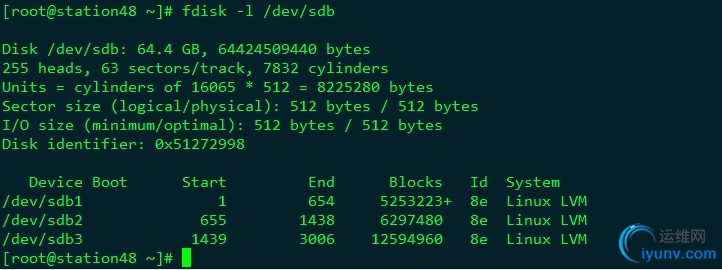

  1、先给硬盘分区
  首先使用fdisk工具给硬盘分区,格式为Linux LVM
  sdb1、sdb2、sdb3分别是5G、6G、12G

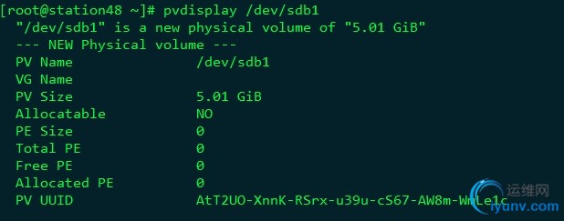

pvcreate /dev/sdb{1,2}
  如果有提示,直接按y,创建成功了,可以使用pvs或者pvdisplay查看结果
  使用pvs查看,一个5G,一个6G
  使用pvdisplay可以查看详情,默认如果不加参数则显示所有
pvdisplay /dev/sdb1
  上图中,PE Size为0,当创建了vg后就可以看到这个数值变了。

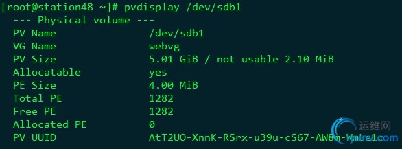

  4、创建vg
  pv创建好后,要把它们放在一个组里,才能使用
vgcreate webvg /dev/sdb{1,2}  相关参数:
-s: 设置pe大小,默认为4M
  可以使用vgs和vgdisplay查看详情
vgdisplay webvg
  此时可以看到PE为4M了

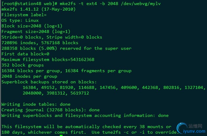

  6、格式化lv,并挂载到/web目录
mke2fs -t ext4 -b 2048 /dev/webvg/mylv
  挂载目录
mount /dev/webvg/mylv /web  挂载成功了,可以正常使用了
