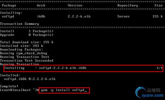

(1)安装vsftpd服务软件包
或者使用rpm方式
Rpm -ivh /media/ Packages/vsftpd…………………..

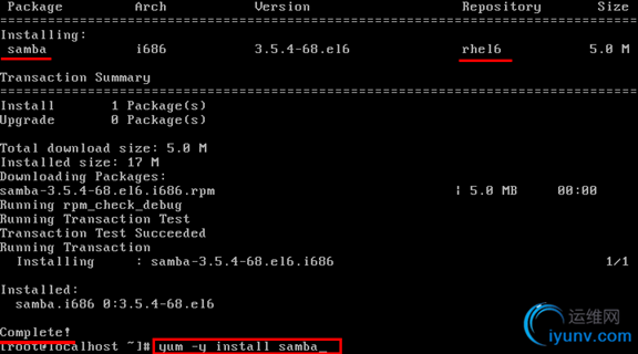

(5)在客户端上安装RPM包,如samba
注意:若YUM服务器开启了selinux功能,客户端通过YUM安装会失败

最后在客户端用yum安装软件
