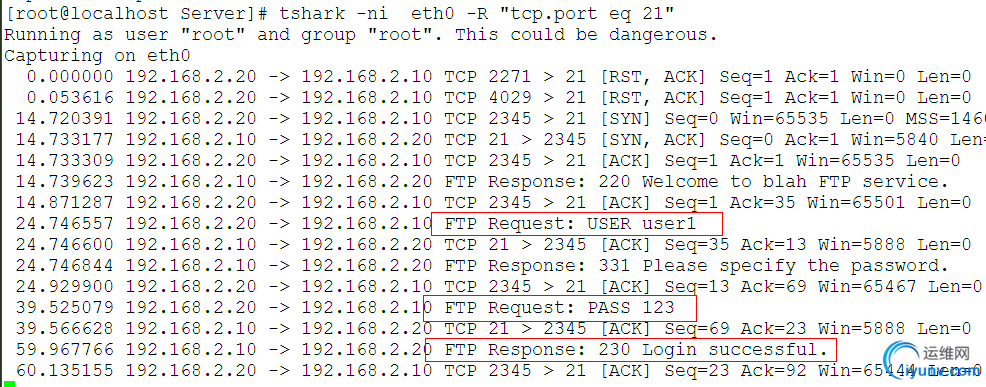

利用抓包工具,很容易会把用户的账号密码给抓出来

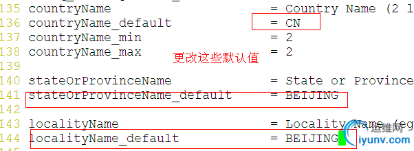

CA的产生
1.cd/etc/pki
2.vimtls/openssl.cnf
3.45dir=/etc/pki/CA
4.88,90s/match/optional更改选项,这些地区身份都可以颁发
5.图2
6.cdCA

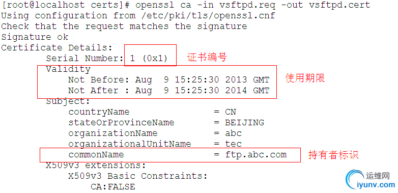

18.[root@localhostcerts]#opensslca-invsftpd.req-outvsftpd.cert

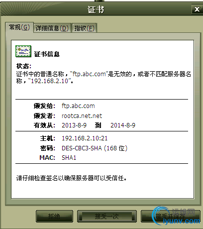

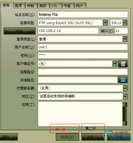

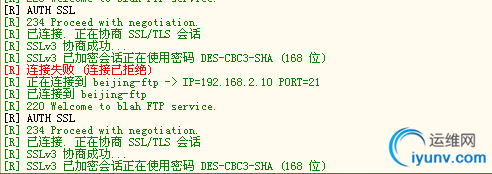

22.利用flashfxp(参考百度搜索)
23.图7
24.图8
25.图9
26.图10
