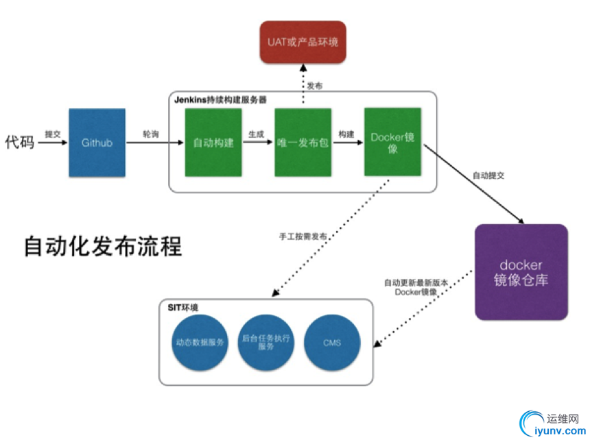

  下图是我们利用Docker设计的持续发布流程:
  图中,我们专门设计了一个环节用于生成唯一发布包,它打包所有War/Jar、数据库迁移脚本以及配置信息。因此,无论是手工部署还是利用 Docker容器自动化部署,我们都使用相同的发布包,这样做也满足持续交付的单一制品原则(Single Source Of Truth,Single Artifact)。
